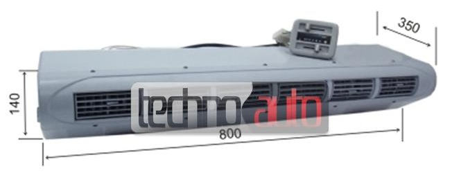

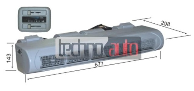

    Guilherme,
    Entrei em contato com a TECHNOAUTO e falei com André. Ele me enviou um e-mail com valores e dimensões das evaporadoras.
    A evaporadora de 30.000btu tem 5 saídas e é na cor cinza. Já a evaporadora de 6 saídas é de 45.000btu e tem na cor cinza ou preta.
    Aí fiquei na dúvida se sua evaporadora é mesmo de 30.000btu ou é a de 45.000btu, pois a única que tem 6 saídas é a de 45.000btu. Vejas as fotos:
    - Evaporadora 30.000btu 5 saídas cor cinza - 677 x 298 x 143 mm - R$ 599 - Caixa evaporadora universal 30.000 Btu 12V 5 Difusores - Cinza - TechnoAuto.com.br

    - Evaporadora 45.000btu 6 saídas cor cinza - 800 x 350 x 140 mm - R$ 898 - Caixa evaporadora universal 45.000 Btu 12V 6 Difusores Micro-Bus - Cinza - TechnoAuto.com.br

    Como pretendo transformar o Galego numa picape, vou tirar a capota fechada atual, e vou colocar outra que feche apenas até os bancos, descendo por trás dos bancos, isolando assim a caçamba. Como no meu caso a área que será refrigerada é bem menor (apenas os bancos), vc acha mesmo que vou precisar da evaporadora de 6 saídas, de 45.000 btu?
    Como ficou instalada a evaporadora no Coração Valete? Teria alguma foto para eu ter idéia?
    Já o condensador, André sugeriu o Mult-Flower (universal) 35 x 66 cm, por R$ 250. O da S-10 tem 37 x 69 e custa R$ 389.
    Porém já achei em outra loja o condensador original da S-10, marca Delphi, por R$ 270.
    Além disso, André sugeriu adquirir 2 ventoinhas de alta rotação para o condensador (R$ 78,00 cada), 1 filtro secador (R$ 50) e 1 adaptador do compressor (R$ 99).
