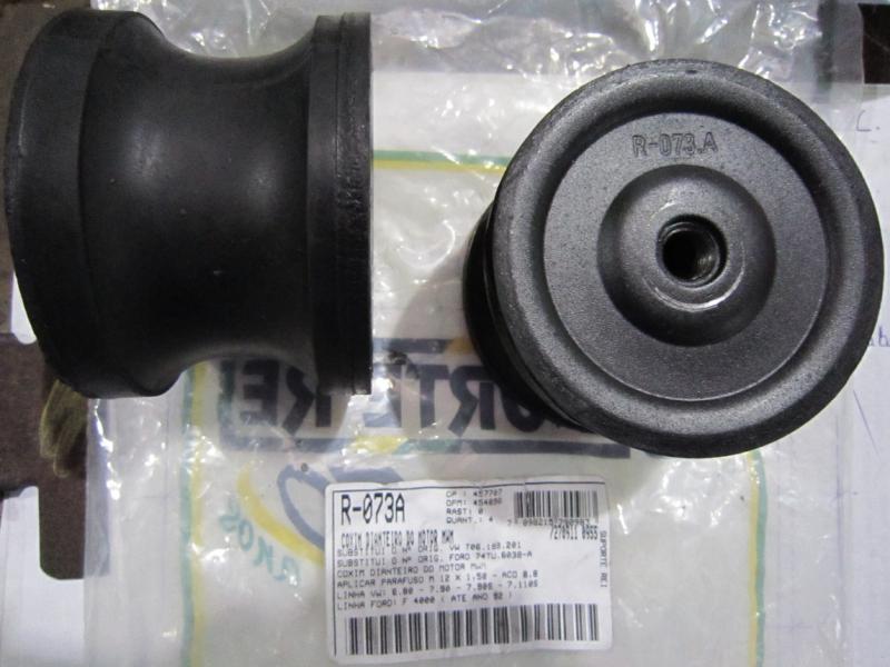

    Hj comprei os coxins do motor. São da marca Suporte Rei, modelo R-073A e próprios pro motor MWM.

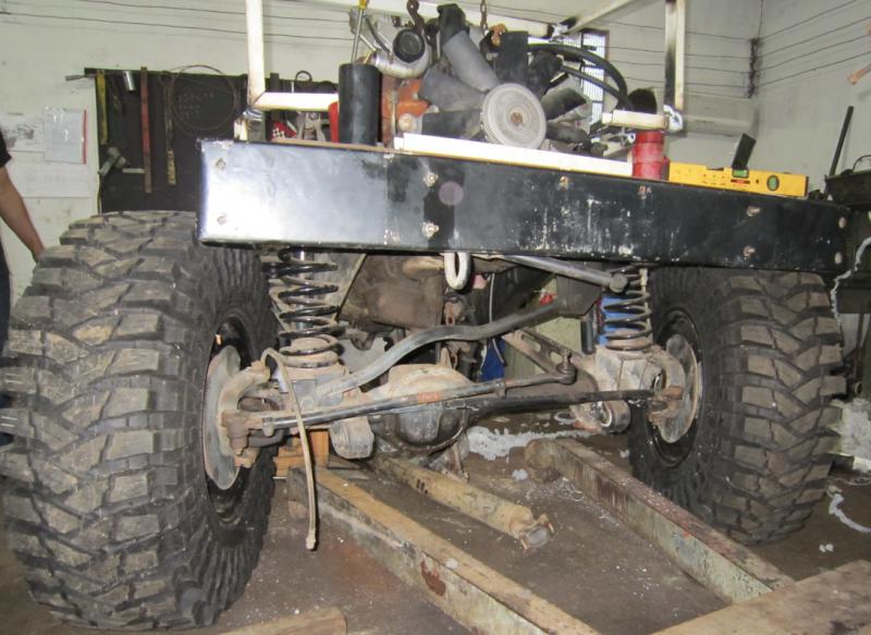

    Quando cheguei na oficina, estavam terminando de instalar os pneus Trepador Competition 37 x 12,5 R17. Do chão até a linha inferior do chassi tem 72 cm de altura.

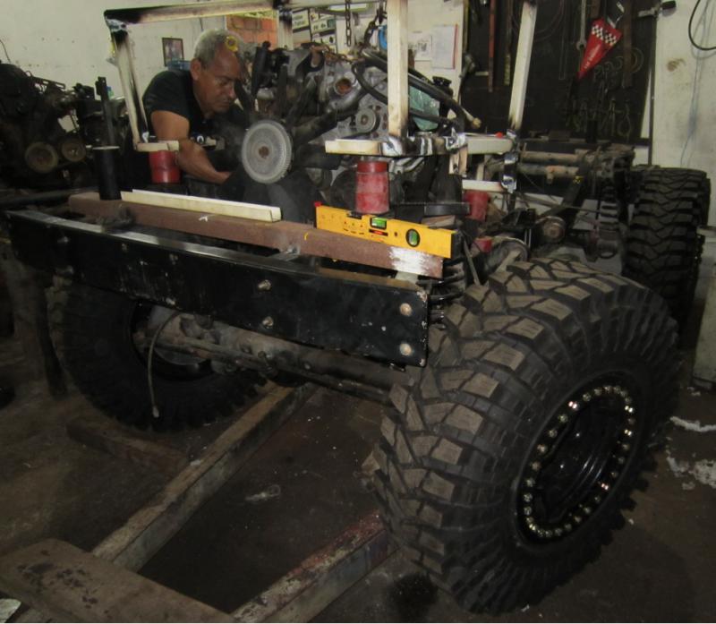

    Em seguida colocou os calços de carroceria de 14cm, para simular o posicionamento no gabarito. Ficou animal! Do chão até a linha das dobradiças do capô tem 1,70m! Tá alto bagarai!

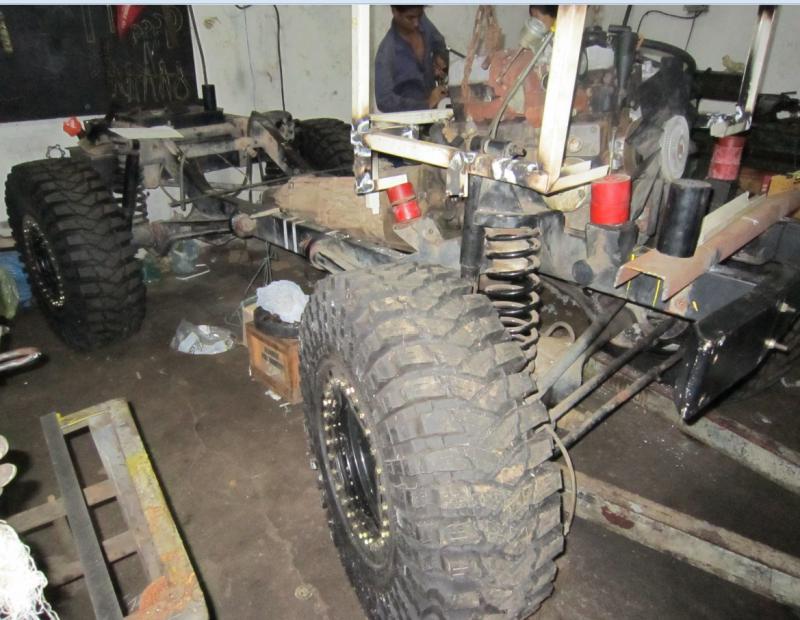

    O meca fez algumas simulações de como ficarão os coxins do motor. Será algo próximo dessa foto abaixo.
    Mostrei ao meca os posts recentes pra ele tb acompanhar todos os comentários e sugestões que vcs fizeram.

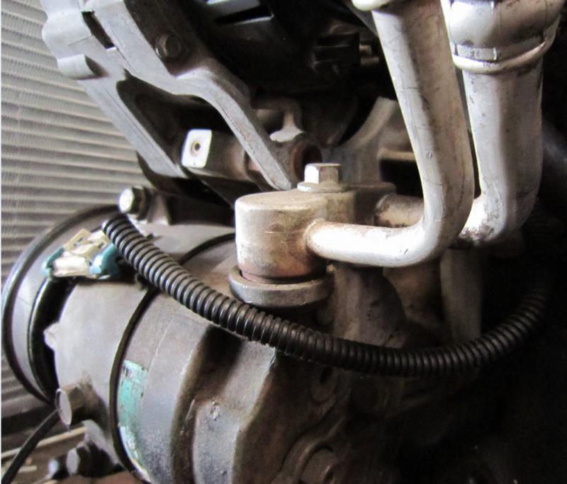

    Antes de fechar a compra, André pediu-me fotos do compressor pra ter certeza do modelo que tenho aqui. Não lembrava que o compressor ainda está com as mangueiras e o adaptador (tudo original). Talvez que não precise comprá-los.

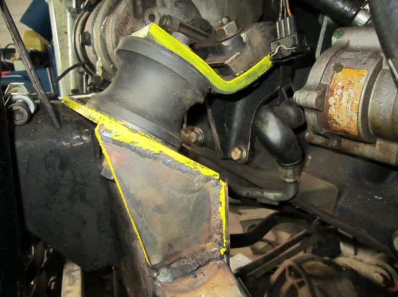

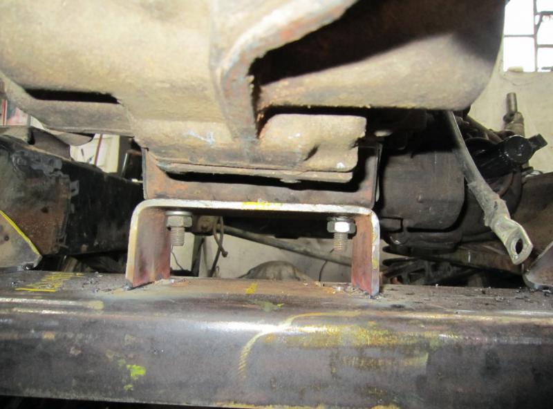

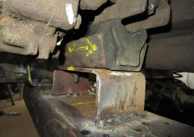

    Opa!Tire umas fotos mais detalhadas dos suportes do motor com esses calços pra eu copiar umas idéias..rsss. Suceso no trampo!
    Seguem fotos do suporte do lado esquerdo. Assim que o suporte do lado direito estiver pronto, coloco as fotos aqui.

    D27 - Suporte coxim motor lado esquerdo
    Oi pessoal,
    Como visto nas fotos dos post anterior, o coxim do motor do lado esquerdo já está no lugar. Tb foi feita a travessa do suporte da caixa de câmbio.

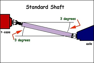

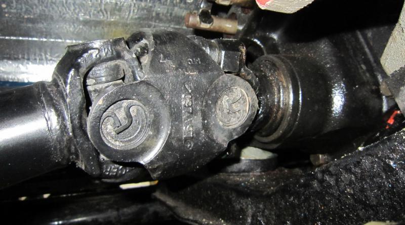

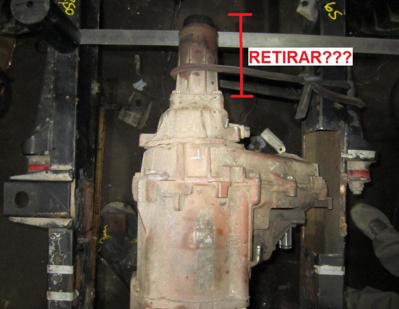

    Agora chegou o dilema do cardan traseiro. A redução New Process 233 tem um cone e eixo de saída traseiro grande e juntando com a pouca distância com o diferencial traseiro, não tem como instalar o cardan sem estrangular.
    Surgiram três opções e gostaria de ouvir a opinião de vocês:
    1) Colocar dupla cruzeta no cardan, como na foto abaixo. Essa é opção por enquanto é a mais provável;
    2) Tirar a redução original New Process 233 e instalar a redução Eaton que equipa o Troller e Ranger, por ser fisicamente mais curta. Pelo que pesquisei, parece que a redução NP 233 é mais robusta, e por isso gostaria de mantê-la.
    Zeca_CJ lembrou que Elmer diminui o cone e eixo de saída traseiro da redução New Process do Crocodilo (http://www.4x4brasil.com.br/forum/attachment.php?attachmentid=168101&d=1240608292). Vendo a foto nesse link percebi que além de reduzir a T-Case ele também colocou a dupla cruzeta.
    No meu caso precisaria ver se consigo retirar e ou diminuir esse cone e eixo de saída.
    No tópico do Elmer tem até esse pdf abaixo com o passo a passo de como fazer.
    Continuo pesquisando as opções e aceito sugestões.

    Dino,
    Cortar encurtar o fucinho nao é tao complicado quanto parece. No topico do Crocodilo deve ter muita informacao e Elmer tambem pode dar uma ajudada.
    A estria sendo grande daquele jeito, fica facil facil cortar e mandar bala!
    A flange laranja da foto deve ser de algum kit comercializado nos estates.. vc que gosta, da uma pesquisada la fora e manda descer!
    Sobre a CV Joint, perceba nessa foto que voce mesmo postou que ela esta sendo usada pra compensar a diferenca de angulo da saida da tcase X entrada do diferencial.
    http://www.4x4brasil.com.br/forum/at...1&d=1240608292
    Olha como o fucinho do diferencial esta apontado pra cima e o da tcase esta na horizontal... isso causa uma diferenca de velocidade angular e a CV Joint serve pra compensar isso.
    Os angulos devem ser o mais proximos possiveis.
    Acredito que cortando o focinho nem vai precisar de CV Joint.. ja vai ficar tranquilo pro carda.

    uxio69, esses calços de motor que você usou não são os originais do mwm sprint 4cc. Parecem muito com os da F4000. Eu usei uns parecidos com esse e depois troquei pelos originais do mwm sprint (uma paulada, R$300,00 são importados da Alemanha). No meu jipe (jpx com mtr mwm) os calços originais facilitam a adaptação do motor e o suporte fica "mais limpo", sendo uma peça única.
    Parabéns pelo projeto. Abs.
