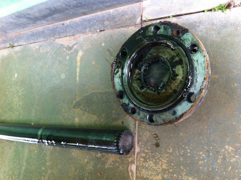

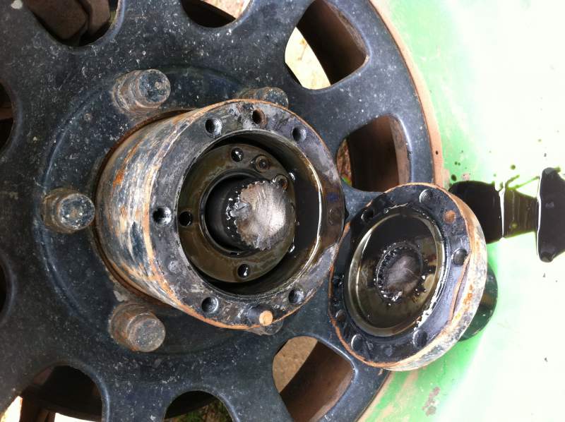

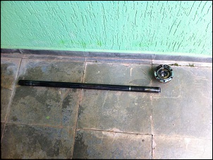

    Uxio,engole essa:
    ontem, viajando com a esposa pelo asfalto a noventa por hora, olha o que aconteceu com meu semi-eixo traseiro:
    Engesa Fase II - "GALEGO" - MWM 2.8 TD-img_1756.jpgEngesa Fase II - "GALEGO" - MWM 2.8 TD-img_1757.jpgEngesa Fase II - "GALEGO" - MWM 2.8 TD-img_1758.jpg
    mandei um e-mail pra fábrica, vamos ver o que me dizem.
    tô sem norte. preparamos a vtr pra ser confiável e justamente onde reforçamos pra aguentar um uso pesado ficamos na mão na utilização mais leve pro produto. carilho!
