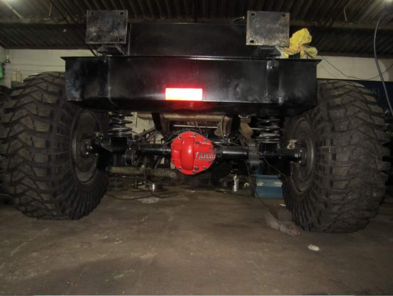

    D159 - Eixo traseiro finalizado
    Hj fui na oficina. Uma batalha vencida. Eixo traseiro finalizado!

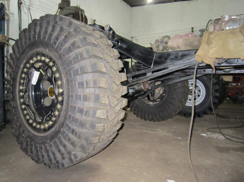

    E o eixo dianteiro já tá quase finalizado.
    Lado direito
    Lado esquerdo
    Quanto ao retentor, fiz o que CJ disse. Medi o diâmetro externo e interno a altura e fui garimpar nas lojas. Encontrei um bem parecido por R$ 10! O meca vai testar se serve.
