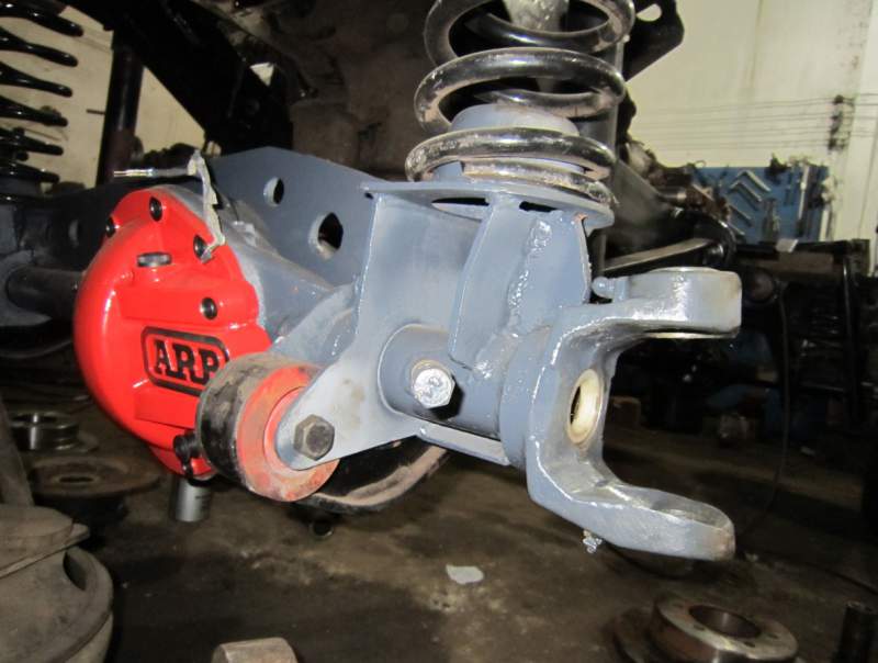

    uxio69
    5 Anexo(s)
    D159 - Eixo traseiro finalizado
    Hj fui na oficina. Uma batalha vencida. Eixo traseiro finalizado! :euforico:
    Anexo 383213
    Anexo 383215
    Anexo 383214
    E o eixo dianteiro já tá quase finalizado.
    Lado direito
    Anexo 383216
    Lado esquerdo
    Anexo 383217
    Quanto ao retentor, fiz o que CJ disse. Medi o diâmetro externo e interno a altura e fui garimpar nas lojas. Encontrei um bem parecido por R$ 10! :mrgreen: O meca vai testar se serve.
