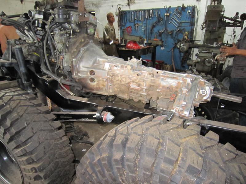

    Aproveitando minha ida, fiz algumas fotos. Chegando lá, olha o susto! Cx de marchas e da redução estavam brilhando. Pensei que tinha sido trocada por outra, mas foi só "polimento".
    Anexo 376865

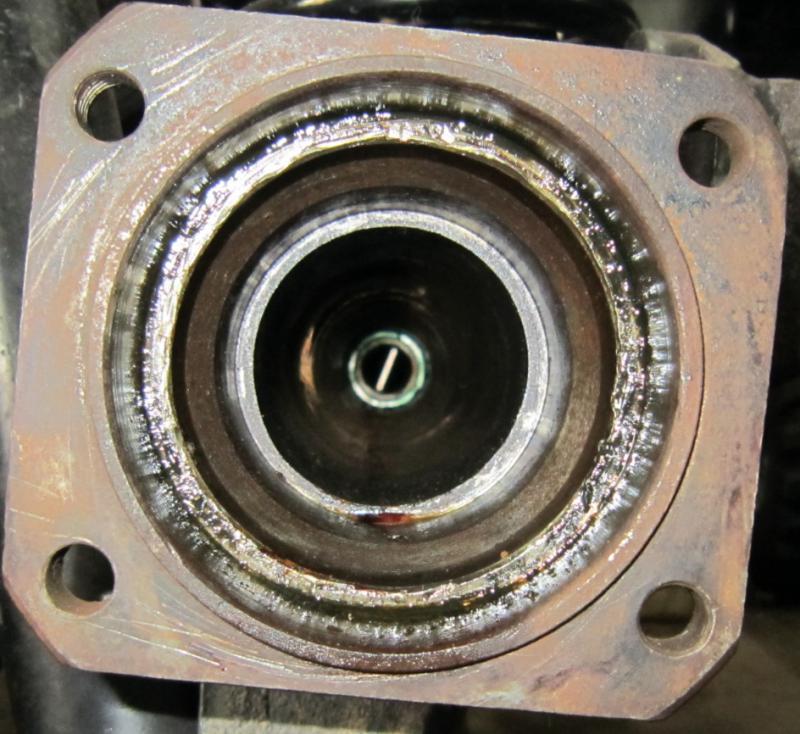

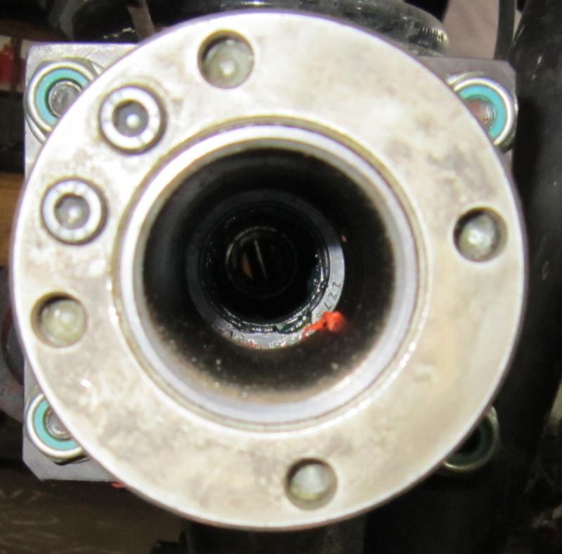

    Fiz duas fotos curiosas do eixo traseiro, sem os semis. Ao fundo aparece o pino central do bloqueio e-locker.
    Anexo 376867
    Anexo 376868

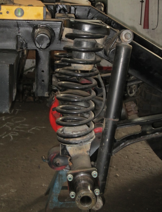

    Já em casa, vendo as fotos abaixo, fiquei intrigado com a inclinação das molas. É assim mesmo ou fizeram alguma "gambiarra" no meu carro? Deixo assim ou ajusto?

    UXIO
    Fique tranquilo , pois qdo montar todo o carro o peso fará com que ela fique menos curvada .

    Postado originalmente por guilhermeabreu Ver Post
    UXIO
    Já ia responder a mesma coisa: com peso do carro sobre o eixo ela vai achar seu rumo...rsss
