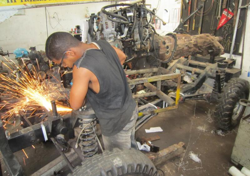

    - Começou a limpeza do chassi para retirar todas as rebarbas e sobras de solda
    Anexo 354581
    Anexo 354582

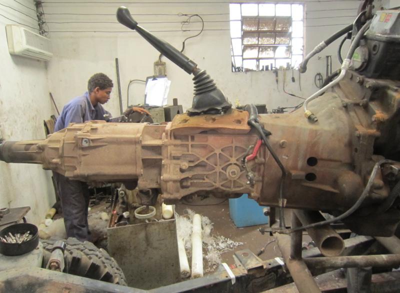

    - Começaram as medições do chassi para ajustar o posicionamento do conjunto motor-câmbio-redução.
    Anexo 354583
    Anexo 354584

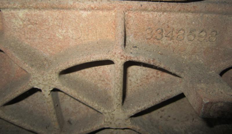

    Preciso da ajuda de vocês quanto ao câmbio e redução.
    Confirmei que o câmbio é mesmo da EATON. Aparece a numeração 3348593. Como saber qual é o modelo da caixa de câmbio?
    Anexo 354585

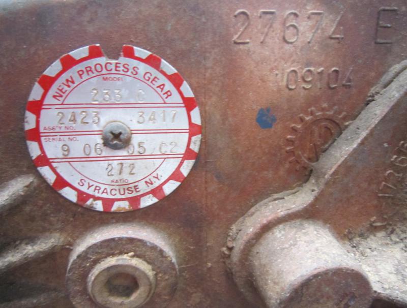

    Já a redução não achei a marca e modelo. Apenas essa plaqueta aí. Alguém sabe qual é?
    Anexo 354586

    Ligue para a Eaton - 0800 170551 e fale com a assistencia técnica. Provavelmente com essa foto aíem cima vão te dizer o modelo, a relação, quando foi enviado pra montadora e pra qual a montadora. Se tiver dificuldade insista pra falar com o gerente. não lembro o nome do cabra agora mas é super prestativo.

    A caixa de transferênça é uma New Process, conhecida com NP233 e tem relação 2.72:1
