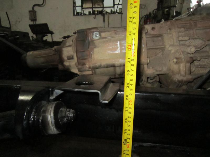

    Seguem fotos do suporte do motor do lado direito. Agora motor já está instalado e devidamente alinhado. Meca já tirou o eixo dianteiro pra começar a substituiçäo do D30 pelo D44.
    Anexo 361996
    Anexo 361997
    Eis o "calcanhar" do meu problema com o cardan traseiro. Tiramos a capa do "focinho" traseiro da tcase (aparece em cima do chassi) e estamos estudando uma forma caseira (ou oficineira) de reduzí-lo, pois já enviei 3 e-mails para a JB conversions e sem resposta até agora. Tb näo atendem ao telefone. Talvez estejam em férias coletivas.
    Elmer me enviou o passo a passo de como foi feito no Crocodillo. Servirá de guia.
    Anexo 361999

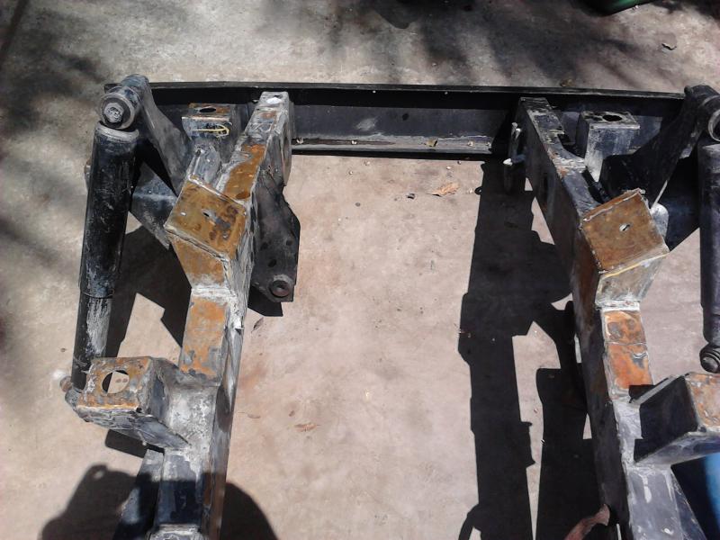

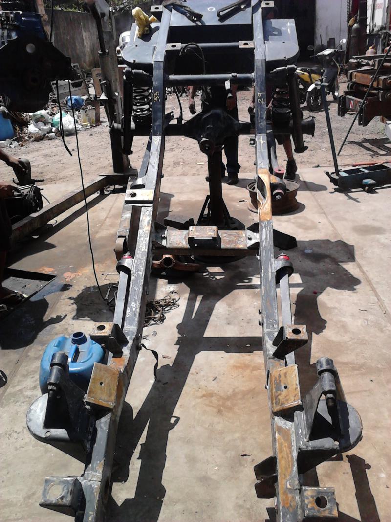

    D94 - Chassi pronto
    Oi pessoal,
    Após merecidas férias na Espanha, e mais o corre-corre de sempre, finalmente consigo parar pra atualizar o tópico do Galego.
    Hj faz 94 dias que os serviços começaram. Ou seja, 4 dias estourados. Mas como passei todo o mês de agosto no exterior, nem vou pensar nisso agora, pra não ficar
    :freaking:
    O que já foi feito:
    1) Suportes definitivos do motor e da caixa de redução com cavidade
    2) Raspagem e limpeza do chassi
    3) Aplicação do removedor de ferrugem e fosfatizante
    4) Instalação do D44 no chassi dianteiro com inversão de lado
    5) Instalação do Axle Truss por cima do eixo dianteiro
    6) Limpeza externa do motor
    As fotos abaixo foram feitas em 08/09, enquanto o chassi estava "de molho" por 3 dias com o banho interno do fosfatizante.
    Anexo 371992
    Detalhe do suporte do motor
    Anexo 371993
    Detalhe do suporte e cavidade
    da caixa de redução
    Anexo 371994
    Eixo dianteiro já com o D44
    Anexo 371996
    Já as fotos abaixo foram feitas em 21/09, após o chassi ser pintado e motor recolocado.
    Anexo 371998
    Anexo 371999
    Chassi está com 72cm de altura. Vou precisar de uma escada!
    :mrgreen:
    Anexo 372000
    Detalhe do suporte e encaixe da caixa de redução
    Anexo 372003
    Detalhe do Axle Truss no eixo dianteiro
    Anexo 372001
    Da Espanha trouxe as juntas CV do
    Toyota Land Cruiser (em cima) e Nissan Patrol.
    Anexo 372002
    Comprei dois rolamentos cônicos da Koyo e duas porcas de engenharia da Enfer.
    O meca agora vai montar os diferenciais, semi-eixos e juntas cv para verificar se vai mesmo ser necessária a redução da caixa de transferência.

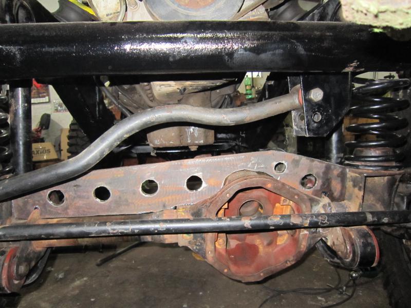

    Postado originalmente por Kim Ver Post
    Caro amigo!
    Sobre a barra panhard...
    Todos, inclusive eu pensei nisso, tendem a deixar a barra mais paralela ao eixo possível.
    Digo isso, pois notei que o suporte do chassi foi refurado, mais próximo ao chassi.
    Fiquei sem entender!
    Amigo Kim,
    Falei com o Meca e ele concorda contigo.
    Porém, ele ainda não fixou a panhard, apesar daquela foto dar essa idéia.
    Veja essa outra foto que tirei no mesmo momento da outra.
    Anexo 372017
    O meca percebeu que em uma situação extrema pode ocorrer do suporte da panhard bater na tampa do diferencial, caso as molas sejam comprimidas ao máximo. Ele está estudando uma solução e possivelmente fará algum ajuste no suporte da panhard.
    Abs,
    Uxío
  • 24/09/2012, 21:50
    Kim
    Então!
    A barra panhard tem duas curvas diferentes, uma, é a que vemos na foto, um semi circulo!
    A segunda, é um avanço que esse semi circulo faz.
    Quando montado, esse semi circulo, projeta à frente do veículo, livrando assim a tampa do diferencial.
    Nesta ultima imagem, ten-se a impressão que está projeto para a parte de traz do veículo, portanto, ten-se a idéia que ela só foi montada invertida.
