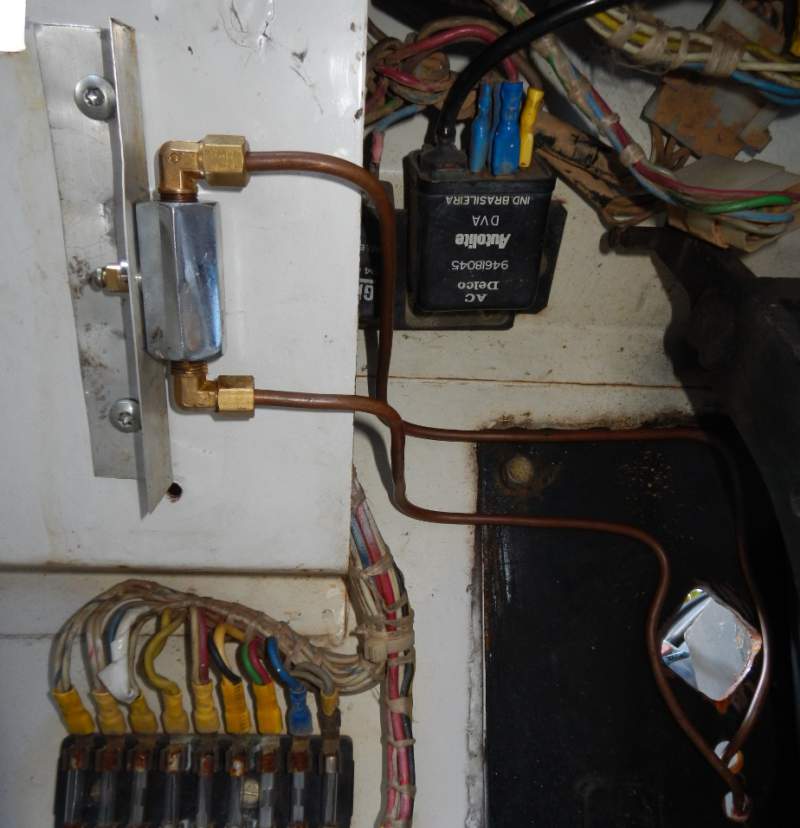

    BUNITO, tubulação de freio com cano de cobre?
    Funciona, mas não é tão seguro quanto a tubulação de aço quanto ao atrito e vibrações que podem provocar trincas e falhas perigosas no sistema de freio.
    Só pitacando...
    abraço

    uxio69
    Postado originalmente por Roger Nunes Ver Post
    Só pitacando...
    abraço
    Roger,
    É desse tipo de pitaco que eu gosto!
    :palmas:
    Nunca vi um jipe por aqui com tubo de aço para o freio. Todos usam cobre. Não sei se fazem isso pq talvez seja mais barato ou pq alguém indicou e os demais seguiram!
    Mas por enquanto vou ter que deixar o de cobre mesmo. Meu carro já está super atrasado (mais de 1 ano na oficina), e se eu digo ao meca pra trocar pelo tubo de aço, aí vai ser a desculpa perfeita para ele atrasar mais uns 3 meses!
    :mrgreen:
    Valeu pelo pitaco! E pode continuar pitacando, ok?
