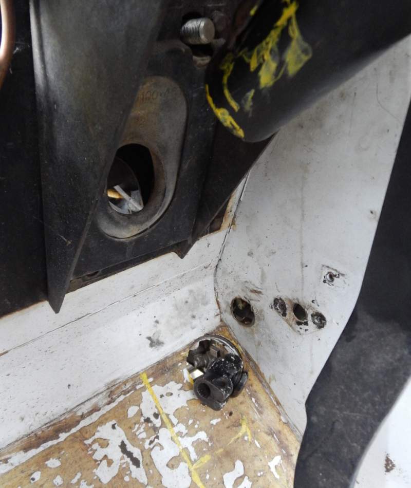

    Taí uma situação que não gostei.
    A saída inferior do mangote do radiador pega no calço da carroceria. Precisou fazer um corte no calço. Falei com ele que achei que compromete a estrutura do calço. Vai ver como resolver. O que vcs acham?

  • 08/04/2013, 23:05
    guilhermeabreu
    Postado originalmente por uxio69 Ver Post
    Anexo 404879
    Minha opinião :
    Se o calço é de aço , não tem problema , pois seccionou menos da metade do tubo , e alí não pega todo o peso da carroceria .
  • 08/04/2013, 23:24
    zeca_cj
    Ficou feio, mas ACHO que não trará problemas estruturais.
    Pra ter CERTEZA é fácil:
    Quanto pesa toda a carroceria? Divida pelo numero de calcos.
    Qual é a resistência desse material por cm² ?
    Com essas informações em mãos, basta calcular se o material que tem ali é suficiente pra aguentar o peso + um coeficiente de segurança.
    Hhehehhee
    Vai pelo achismo mesmo. Se não da pra acertar, deixa assim e toca o barco pq eu quero ver essa geladeira fora da oficina!

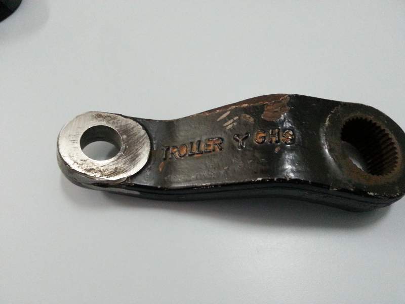

    cara estou precisando de umas dicas sobre as barra de direção.
    vi que voce já fez as suas.
    que material usou nelas?
    são ocas ou maciças?
    tem algum tratamento?
    http://www.4x4brasil.com.br/forum/at...013_02__10.jpg
    abraços e parabéns pelo monstrinho.
  • 11/04/2013, 18:52
    zeca_cj
    Maciça? ta doido?
    Tubo mecânico com dimensões compatíveis com a ponteira que vai usar. Usei de 608 e te digo que é o suficiente!
    Não lembro a medida do tubo, mas ó ele aqui
    https://lh3.googleusercontent.com/-x...2/IMG_0060.jpg
    Original com o 608
    https://lh6.googleusercontent.com/-j...2/IMG_0059.jpg
    Vou ficar devendo a medida, mas isso é fácil pra vc conseguir. Compre os terminais e meca com paquímetro o diâmetro da rosca. Ligue numa casa que comercializa tubos e peça o tubo mecânico adequado a essa medida.

  • 12/04/2013, 09:06
    jaime_sandim
    Zeca,
    muito obrigado era isso mesmo que precisava saber a foto já ajudou. :concordo:
    comprei os terminais do 1113 e o torneira já abriu o furo nos munhões.
    tava faltando só as informações sobre a barra mesmo.
    perguntei se era maciço porque uma das barra do sistema original do troller é .
    mas ta resolvido segunda ele faz a barra pra mim
    abraços.

    1113 nao é muito grosso nao Jaime?
    Nao vai adiantar de nada vc ter um terminal de caminhao se a parede do munhao e do pitman ficar fina demais. O que vai quebrar será ela!
  • 12/04/2013, 15:42
    jaime_sandim
    2 Anexo(s)
    Zeca
    o cônico do terminal começa com 19mm ou 20mm(não lembro exatamente) e termina com 22mm
    levei esse 1113 e do 608 pro torno
    ele mediu tudo e disse que a parece do munhão quenta sem problemas
    olha a foto dos munhões já prontos.
    Anexo 405575Anexo 405576
    abraços
