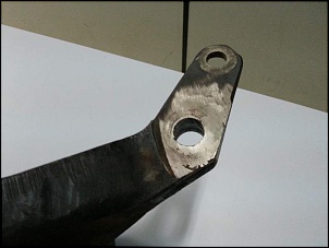

    Taí uma situação que não gostei.
    A saída inferior do mangote do radiador pega no calço da carroceria. Precisou fazer um corte no calço. Falei com ele que achei que compromete a estrutura do calço. Vai ver como resolver. O que vcs acham?

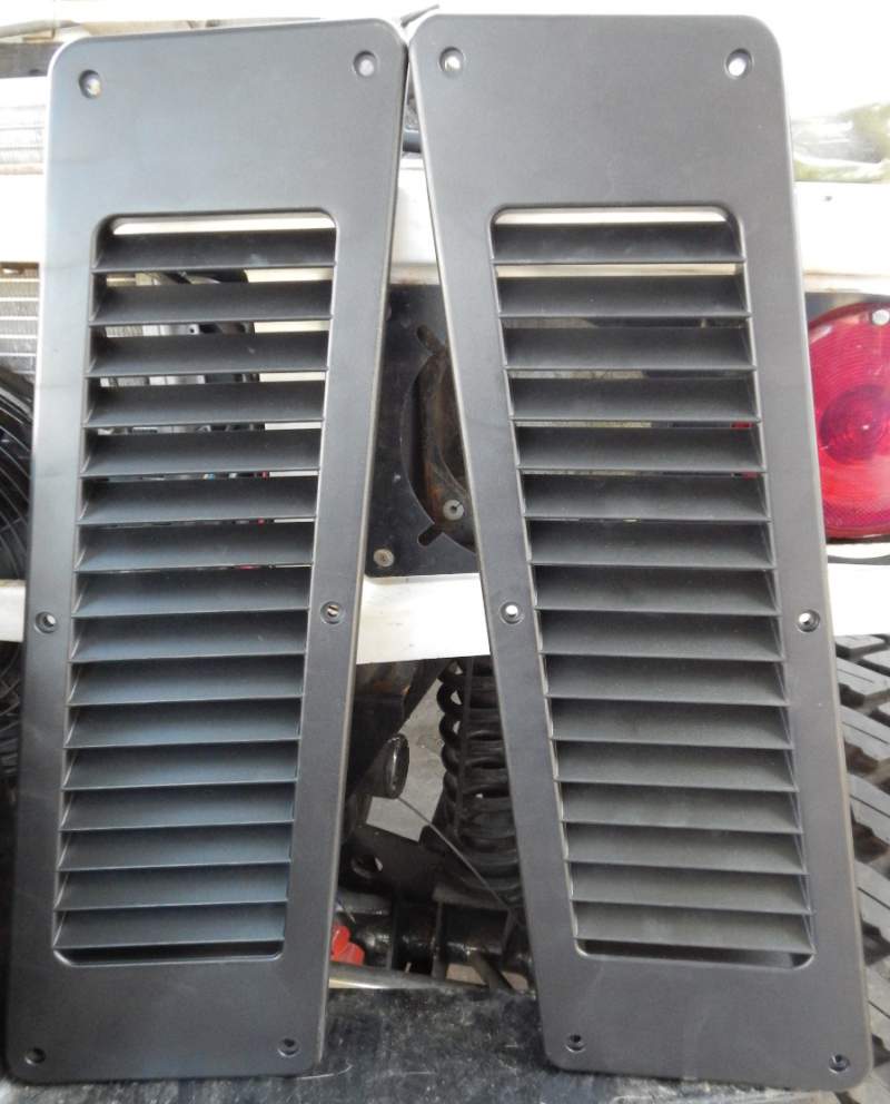

    Chegaram as grades do capô. São as mesmas do Troller e tb com caminhão Volvo.

    E se alguém quiser colocar, seguem os códigos da Volvo:
    - lado direito: 1664979
    - lado esquerdo: 1664978

    Minha opinião :
    Se o calço é de aço , não tem problema , pois seccionou menos da metade do tubo , e alí não pega todo o peso da carroceria .

    Ficou feio, mas ACHO que não trará problemas estruturais.
    Pra ter CERTEZA é fácil:
    Quanto pesa toda a carroceria? Divida pelo numero de calcos.
    Qual é a resistência desse material por cm² ?
    Com essas informações em mãos, basta calcular se o material que tem ali é suficiente pra aguentar o peso + um coeficiente de segurança.
    Hhehehhee
    Vai pelo achismo mesmo. Se não da pra acertar, deixa assim e toca o barco pq eu quero ver essa geladeira fora da oficina!
