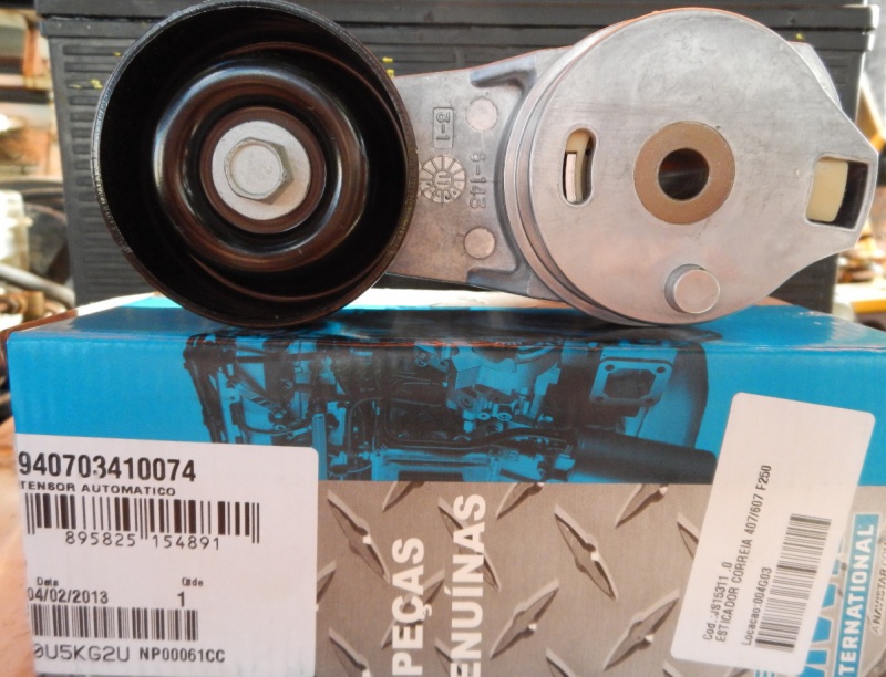

    Salvador/BA
    2,682
    Hj foi proveitoso.
    Consegui matar a charada do código correto MWM do tensor e da correia.
    O Código MWM para o tensor é 940703410074

    Tensor e correia no lugar.
