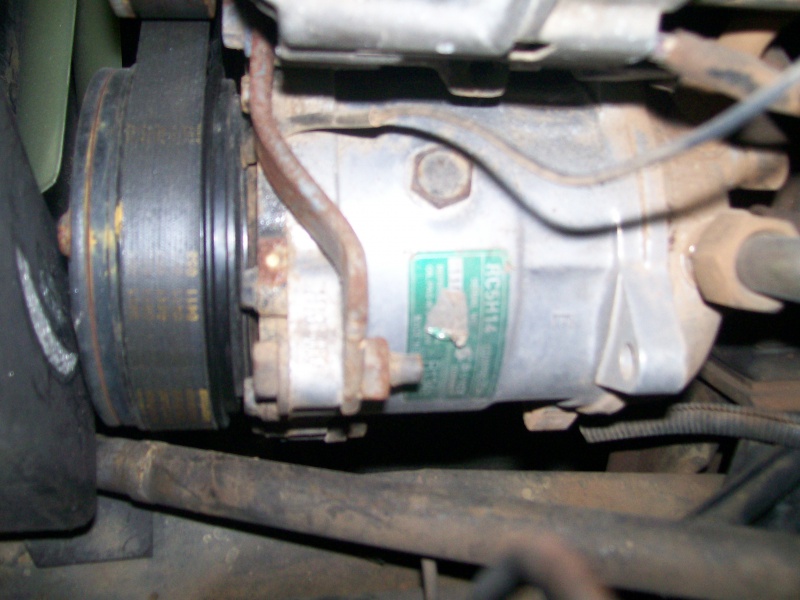

    Uxio,
    Vi uma camper com mwm 2.8... tirei fotos mais não prestou.. mais o compressor do AC é na mesma posição do seu.. e a barra de direção sai reta até a corta fogo..
    O compressor tem uns 30cm acima do chassi...

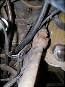

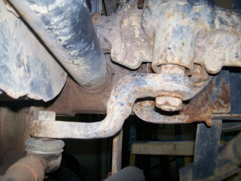

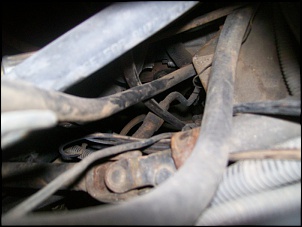

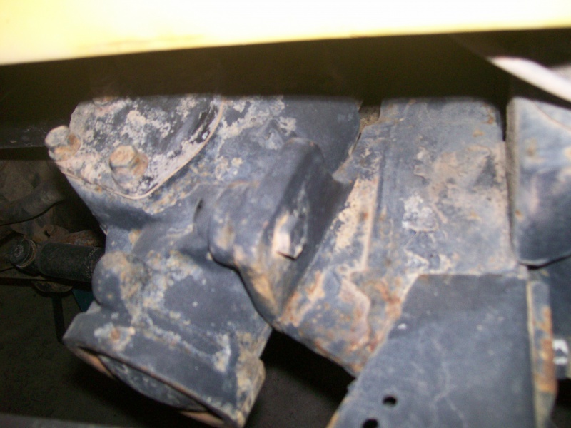

    As fotos!!
    Engesa Fase II - "GALEGO" - MWM 2.8 TD-100_2081.jpgEngesa Fase II - "GALEGO" - MWM 2.8 TD-100_2072.jpgEngesa Fase II - "GALEGO" - MWM 2.8 TD-100_2075.jpgEngesa Fase II - "GALEGO" - MWM 2.8 TD-100_2073.jpgEngesa Fase II - "GALEGO" - MWM 2.8 TD-100_2071.jpg
  • #1269
    28/05/2004
    Campos dos Goytacazes/RJ
    1,338
    Engesa Fase II - "GALEGO" - MWM 2.8 TD-100_2082.jpgEngesa Fase II - "GALEGO" - MWM 2.8 TD-100_2080.jpgEngesa Fase II - "GALEGO" - MWM 2.8 TD-100_2079.jpgEngesa Fase II - "GALEGO" - MWM 2.8 TD-100_2078.jpgEngesa Fase II - "GALEGO" - MWM 2.8 TD-100_2077.jpg

    Citação Postado originalmente por MaGao Ver Post
    Uxio,
    Pq as fotos não prestaram? Iphone ou Galaxy?
    30 cm acima do chassi??? Quem me dera ter todo esse espaço! hehehe
