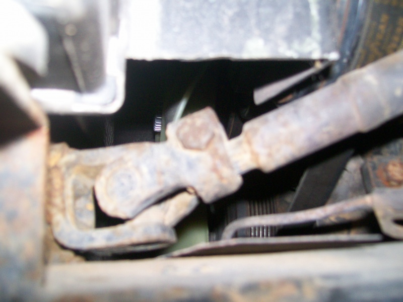

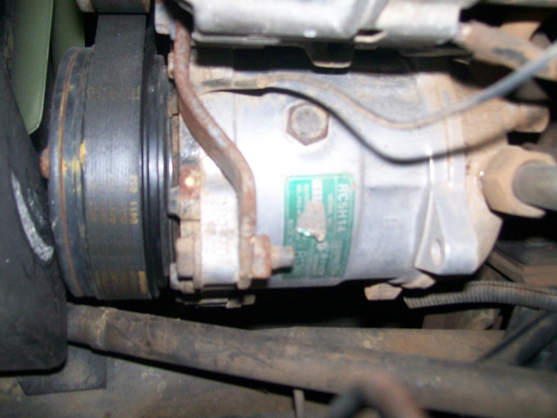

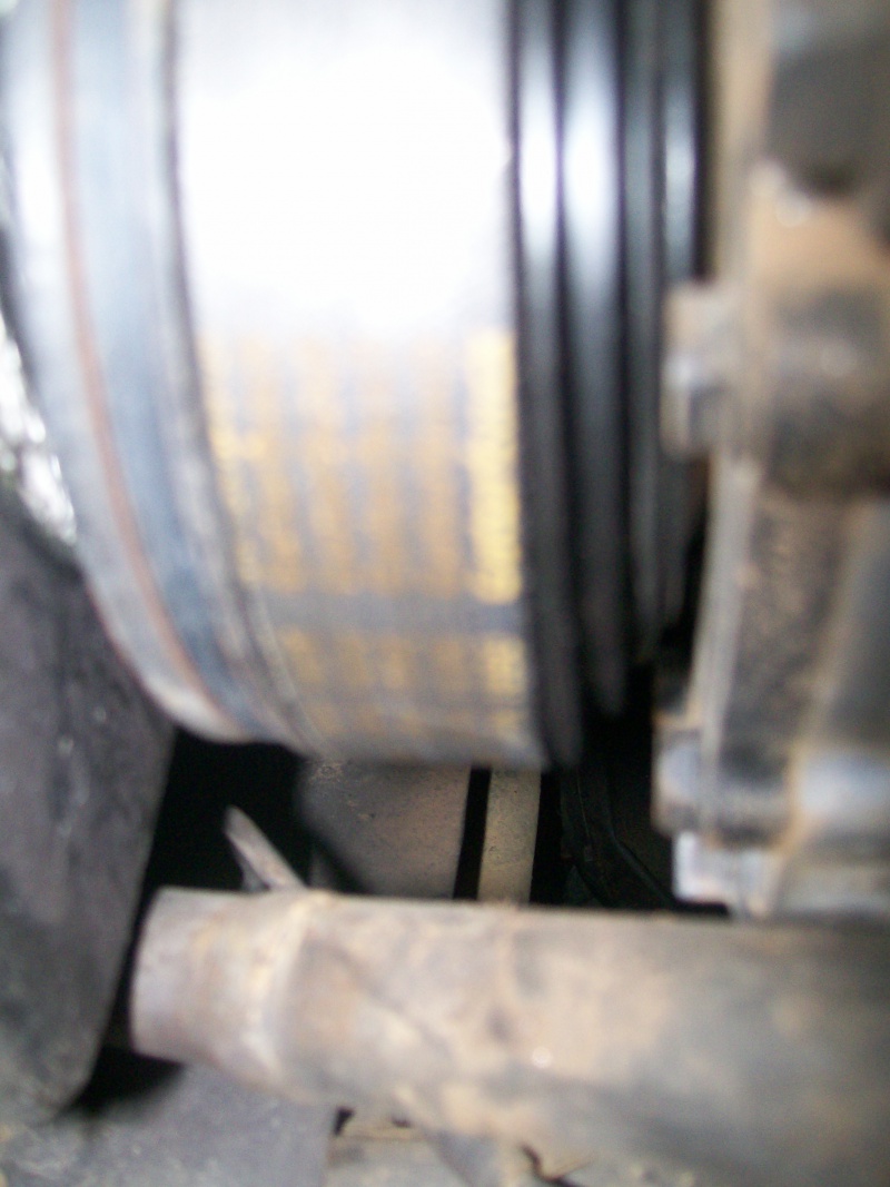

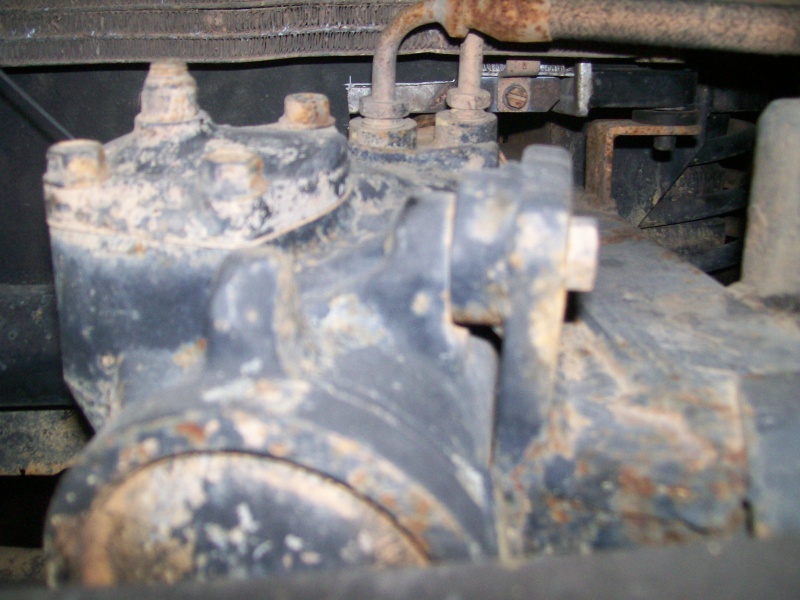

    RogérioNunes
    5 Anexo(s)
    As fotos!!
    Anexo 412199Anexo 412200Anexo 412201Anexo 412202Anexo 412203

  • 20/05/2013, 22:55
