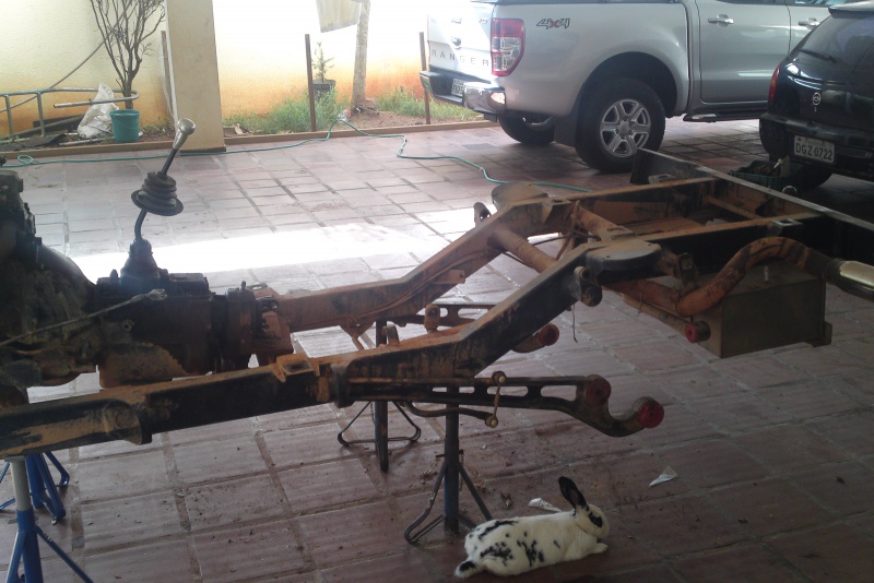

    Anexo 456442Anexo 456443Anexo 456445Anexo 456444Olha a sujeira q estava desde de 2000 estou com engesa e nunca tinha feito a faxina.
    Literalmente botei no cavalete e comecei... Mandei jatear com areia olha q servico bem feito o cara me cobrou R$ 260,00, parece que esta pintado de prata ou fundo, mas na verdade é o ferro cru mesmo. Ja pintei de PU preto fosco, perfeito.
    Acompanhe as peças que mandei cortar com oxi-corte para imitar os suportes do engesa no eixo traseiro dana60, ficou muito legal. Depois encaminho as fotos mais atualizadas. Abs a todos.

    2 Anexo(s)
    Meu único ajudante, um coelho nem pra latir serve e num sai daí.
    Anexo 456452Anexo 456453

    FErnando,
    Cuidado com as soldas feitas no Chassis. vi alguma soldads bem mal feitas ali...

    fernando927
    Se fossem só as soldas...Agora com bixo no cavalete e tudo limpinho to fazendo a festa. Sabe quando vou vender esse engesa, nunca! Bem pq nem ipva pago mais, e com 9mil nos eixos, 5mil nos pneus e aros ferrou, mas como o psicologo disse que ser for terapia ocupacional num tem problema o valor...aí mermão...

    Cuidado com as soldas feitas no Chassis. vi alguma soldas bem mal feitas ali...
    Ah, pelo que eu vi, os únicos riscos eminentes são cair o motor e o eixo dianteiro se deslocar porque os suportes do motor e da panhard se descolaram :odedo:.

    Postado originalmente por fernando927 Ver Post
    Bruto, mais do que são estes eixos?
