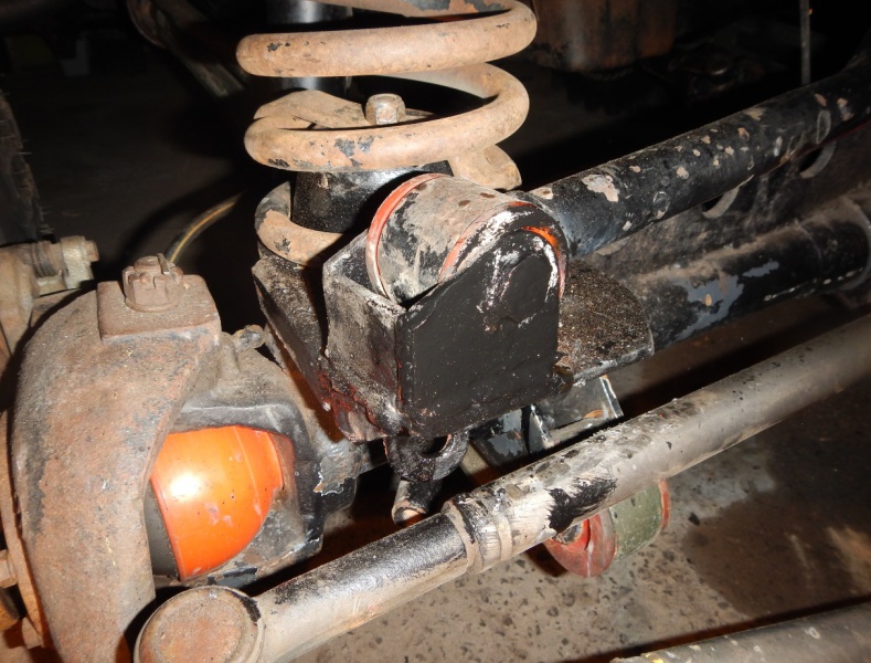

    E esse é o novo suporte.

    O Galego está fazendo os reparos em outra oficina.
    O novo meca relatou que a causa da quebra do suporte da panhard no eixo é o suporte da panhard no chassi que está localizado logo acima do diferencial.
    Segundo ele, quando o carro desce, a panhard bate no dif, e este passa a funcionar como ponto de alavanca, forçando pra cima o suporte da panhard no eixo.
    Nessas fotos dá pra entender melhor.
    Anexo 462018
  • 08/05/2014, 01:57
    uxio69
    1 Anexo(s)
    Outra foto da panhard logo acima do dif.
    Anexo 462019

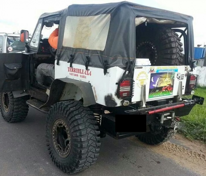

  • 09/05/2014, 13:36
    uxio69
    1 Anexo(s)
    Postado originalmente por Victor Sulz Ver Post
    Uxio onde vocè comprou esses para-lamas? qual o material/ quanto ficou o jogo + frete?
    Oi Vítor,
    Os paralamas são da Fiber 4x4 (Fiber 4×4 | As carrocerias mais resistentes para off-road)
    Excelente qualidade. Na Fenajeep deixam o público testar a resistência. Já fiz esse teste. Pode bater de marreta, que a fibra não quebra.
    https://www.youtube.com/watch?v=Y5m6jRDG4_4
    Os paralamas são de 10cm. Tem também os de 6cm.
    Precisei fazer algumas adaptações com o fibreiro, pra adequá-los às caixas de rodas.
    Porém hj não os uso mais, pq dificultam a passagem em porteiras mais estreitas.
    Quando fui pro Pantanal, coloquei umas cintas de borracha e ficaram perfeitas pois são flexíveis.
    Anexo 462102
