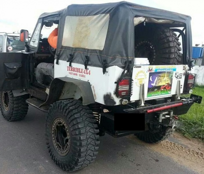

    E esse é o novo suporte.

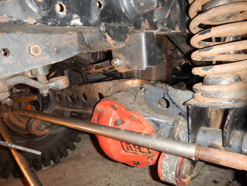

    O Galego está fazendo os reparos em outra oficina.
    O novo meca relatou que a causa da quebra do suporte da panhard no eixo é o suporte da panhard no chassi que está localizado logo acima do diferencial.
    Segundo ele, quando o carro desce, a panhard bate no dif, e este passa a funcionar como ponto de alavanca, forçando pra cima o suporte da panhard no eixo.
    Nessas fotos dá pra entender melhor.

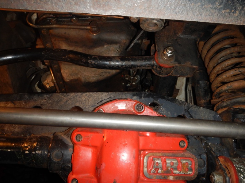

    Outra foto da panhard logo acima do dif.
