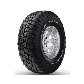

    Gabriel existe bf 37 mud?
  • #2484
    Usuário Avatar de gabriel correia
    15/08/2012
    881
    sim KM2 37x12,5 aro 17 igual a esse da foto o bom é que ele é para trilha e aguenta muito no asfalto 10x mais vida util do que os creepy crawler
