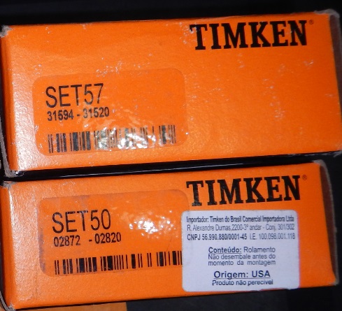

    Rolamento Timken
    1 x 31594 / 31520
    1 x 02872 / 02820

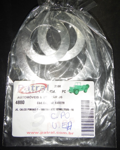

    Jogo de calço de ajuste do pinhão Patral.
    1 x 4880

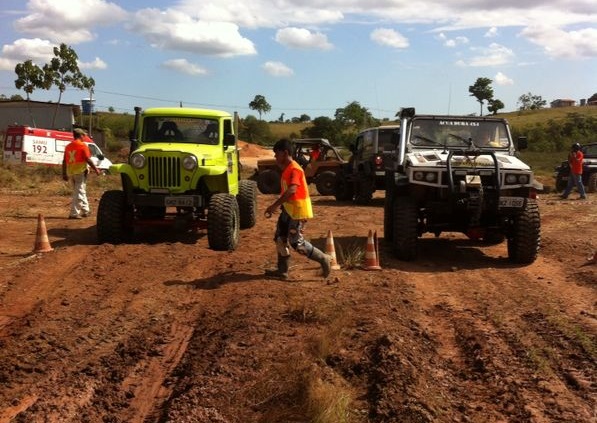

    2 viaturas do fórum (Gaiola das Loucas, pilotada por CJ, e o Galego) alinhados para largada na pista do Arrancadão!
