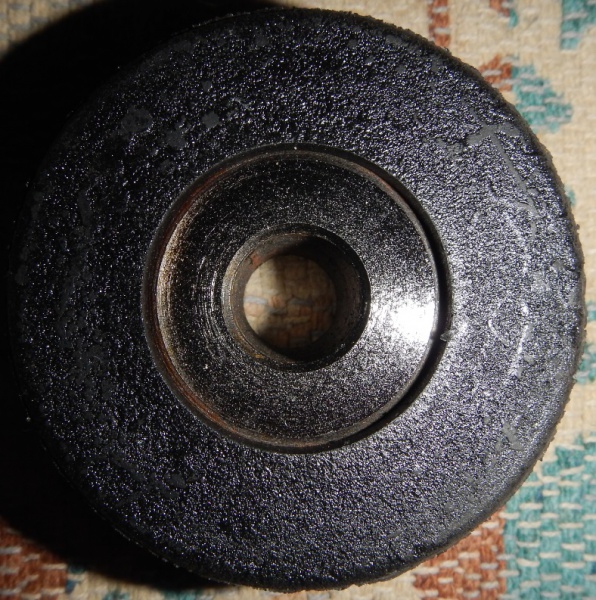

    Chegou o jogo de buchas?
    Chegou sim Kim.
    Muito obrigado pela ajuda.
    Tá tudo certo. Amanhã mesmo já tô levando pro meca.
    Gostei muito do material (borracha de excelente qualidade) e também do acabamento!
