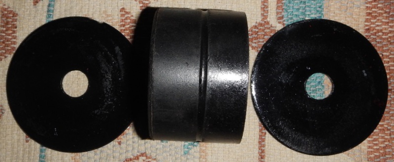

  • 21/06/2014, 00:25
    uxio69
    1 Anexo(s)
    Foto do interior
    Anexo 467573
  • 21/06/2014, 00:26
    uxio69
    1 Anexo(s)
    Outra foto do interior
    Anexo 467574
  • 21/06/2014, 11:38
    guilhermeabreu
    UXIO
    As fotos estão perfeitas e estas últimas com as fotos internas , me deu calafrio , pois por dentro não tem solda , pelo que vejo as laterais estão apeas encostadas no tubo , e na parte externa onde mostra com perfeição não aparece nenhuma solda , ou seja o serviço foi bem feito , MAS A MINHA PERGUNTA : " ONDE PE QUE ESTA A SOLDA ? " Pq a parte externa foi torneada para dar acabameto , vejo que a chapa das laterias deve ter em torno de uns 8mm de espessura , MAS COMO FOI FEITO A SOLDA ??? Acredito que o fabricante não deve ter feito o mesmo serviço que o cara que fez a minha fez , ELES DEVEM TEREM FEITO O CORTE EM " V " PARA PREEENCHER DE SOLDA , mas aí que mora o perigo para mim , pois SERÁ QUE ELES FIZERAM ASSIM ?????
    Sugiro a vc ligar para o fabricante para saber se eles fazem desta forma ( desbaste nas duas quinas das peças para qdo unidas ficar um corte em V que é preechido pela solda ) , PODE SER UM EXAGERO DA MINHA PARTE vc ligar para os caras para saber isto , mas UXIO pelo o que eu passei NÃO GOSTARIA DE VER VC e NINGUEM PASSAR POR ISTO .
    Ou vc levar num caladeireiro e soldar toda a parte interna onde as peças das laterais com o tubo são unidas , aí garantiria a fixação das peças , mas aí teria que depois disto fazer um balanceamento do alargador , olha só como uma coisa vai puxando outra , mas isto é SEGURANÇA para vc .
    Nestas fotos mostra que o largador é muito bonito e tem um ótimo acabamento , mas aí que vejo o perigo , não vejo nenhuma marca de onde levou solda .
    E só para vc ficar mais atento , li acho que aqui neste forum que aconteceu com outra pessoa além de mim da lateral do alargador soltar e cair a roda .
    Amigo UXIO , me preocupo com TODOS OS AMIGOS daqui do forum em relação a SEGURANÇA , pois como sabe sou médico e trabalho em Pronto Socorro e vejo acidentes todos os dias e não é mole não , mesmo aos 36 anos de formado , NÃO ME CONFORMO EM VER ACIDENTES QUE PODERIAM SEREM EVITADOS .
    Em tempo , vc é craque em fotos tb , pq tirar fotos do interior do alargador com tanta nitidez não é pra qualquer um não .
    Abração
  • 21/06/2014, 12:12
    Kim
    Concordo com Dr. Guilherme.

  • 24/06/2014, 11:05
    Marcus Brandão
    Manda um jato de areia e passa as peças no Magnaflux. Vai gastar umas 150 dilmetas ou 7 Cervejotas padrão Fifa pelo serviço todo. Depois é só ressoldar e pintar com a certeza de ter algo bem feito sob a suã. Dando sorte já estará bem feito e aí é só pintar. Mas tem o problema das porteiras e das erosões. Usar só pela estética... sei não.
  • 25/06/2014, 17:56
    uxio69
    Postado originalmente por guilhermeabreu Ver Post
    UXIO
    Oi Guilherme,
    Mais uma vez agradeço tua preocupação nesse assunto! :palmas:
    Entrei em contato com o fabricante, questionando suas dúvidas. Ficaram de me responder por email. Assim que receber a resposta, posto aqui.
    Amanhã vou levar os alargadores para passarem pelo Magnaflux.
    Em seguida vou na oficina, onde estarão o caldereiro e o torneiro.
    Condordo plenamente com vc. Segurança sempre tem que estar em primeiro lugar. Sempre!

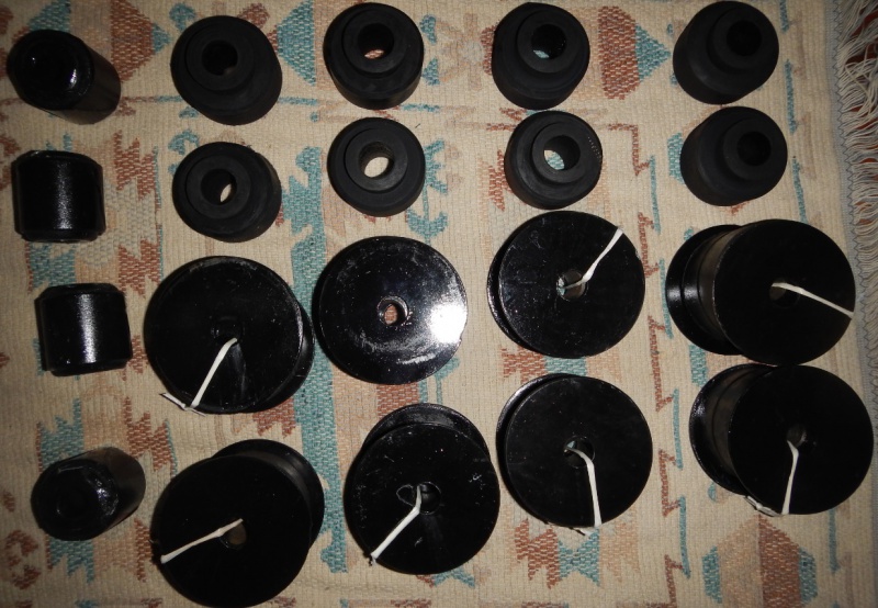

  • 25/06/2014, 23:11
    uxio69
    1 Anexo(s)
    Postado originalmente por Kim Ver Post
    Chegou o jogo de buchas?
    Chegou sim Kim.
    Muito obrigado pela ajuda. :concordo:
    Tá tudo certo. Amanhã mesmo já tô levando pro meca.
    Anexo 468131
    Gostei muito do material (borracha de excelente qualidade) e também do acabamento! :palmas:

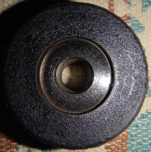

  • 25/06/2014, 23:13
    uxio69
    1 Anexo(s)
    Bucha inferior do braço da suspenção
    Anexo 468132

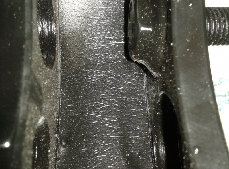

  • 25/06/2014, 23:14
    uxio69
    1 Anexo(s)
    Detalhe do recorte
    Anexo 468133
  • 25/06/2014, 23:16
    uxio69
    1 Anexo(s)
    Visão lateral do recorte
    Anexo 468134

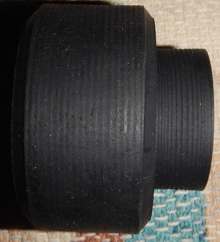

  • 25/06/2014, 23:22
    uxio69
    1 Anexo(s)
    Bucha superior do braço de suspensão
    Anexo 468135
