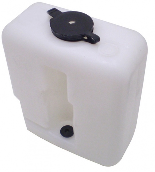

    Parece que nesse pouco espaço só mesmo um reservatório universal do lavador do parabrisa.
    Anexo 470669
    Na net achei duas marcas: Marvini (modelo M-020), e Gerval (modelo G-1402). Tentando descobrir qual das duas tem capacidade maior. Ambas são similares no formato.

    Pq reservatório universal?
    Pq já tem um formato mais regular, e vem completo, com tampa, vedador e suporte.
    Anexo 470670
    Se eu comprasse o reservatório específico de algum veículo, além de ter o formato irregular, não acompanha

    O é desse aí... Dino. Suficiente....

    Postado originalmente por JOÃO R. Ver Post
    Valeu João!
    Como tenho 2 bombas (uma para cada esguicho), comprei logo 4 unidades, pq o custo do envio ficava o mesmo enviando de 1 até 4.
    2 vou usar no Galego, 1 vai pro Táxi de CJ e outro deixo de reserva.
    É da marca Marvini, modelo M-020, igual a esse da foto. Mede 10 x 22 x 16 cm e tem capacidade pra 1,2l.
