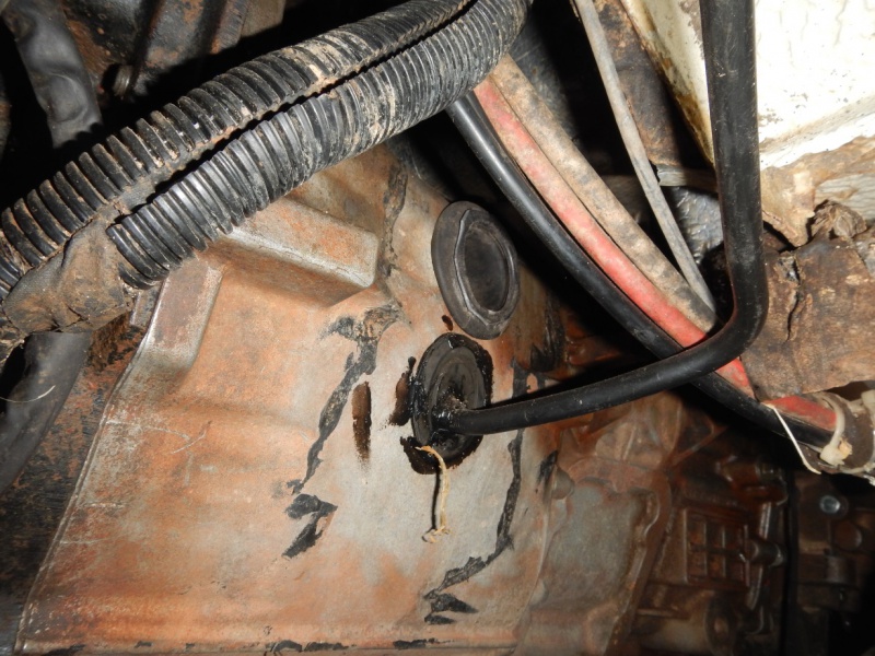

    Vedação do lado direito (passageiro).

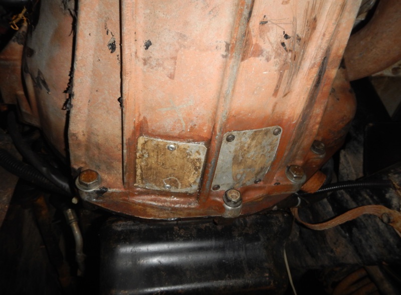

    Vedação da parte inferior.
    Os dois furos da esquerda foram tapados com rebite.
    Já os dois da direita foram tapados por parafuso. Se precisar, posso remover os parafusos para drenar algum acúmulo eventual de água.

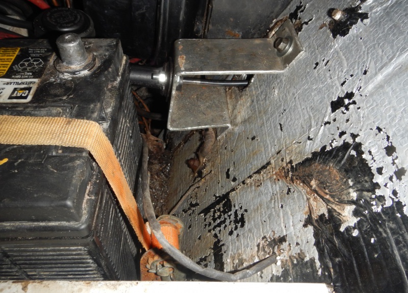

    Pequeno problema.
    Com o reposicionamento do cilindro mestre da embreagem, o suporte do cilindro impede o uso do reservatório antigo do lavador do parabrisa. Gostava dele! Era o da S-10 e cabiam 3l de água.
    A bomba inferior esguichava só pro meu lado e a superior só pro lado do carona. A água saia bem forte.
    Estudando opções pois o espaço ali é bem reduzido.
