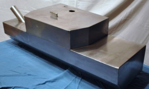

    Interessante!
    Mas fazer isso é meio complicado não? Acho que precisaria tirar toda a tampa superior do tanque.
    E o tanque do Engesa, pelo seu formato irregular, não é nada amigável pra fazer isso.
    Engesa Fase II - "GALEGO" - MWM 2.8 TD-tanque-de-combustivel-em-inox-para-jeep-engesa_mlb-o-3834286777_022013.jpg

    Ou fazer esse caracol separado em um pedaço de chapa, depois recortar no fundo do tanque um furo do tamanho do pedaço de chapa e soldar ele com o caracol no lugar, mas tenho que concordar que nenhuma das soluções é fácil de resolver, e tem que ser feito por alguém que "goste" do que está fazendo

    Uxio, no meu mandei fazer uma "calha" em forma de cunha, onde foi soldada uma luva roscada. O projeto era só ter a saída para frente, mas como o executante não observou a posição do bocal, ficou para traz, daí pedi que instalasse outro na frente, mantendo o outro como dreno, com isso eliminei o pescador, e teoricamente posso usar todo o diesel do tanque.
    Miniaturas de Anexos Miniaturas de Anexos Engesa Fase II - "GALEGO" - MWM 2.8 TD-lanternagem-41.jpg   Engesa Fase II - "GALEGO" - MWM 2.8 TD-lanternagem-25.jpg
