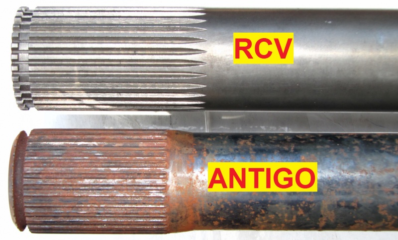

    Comparativo semi-eixo antigo e o novo da RCV!

    Pequeno problema nas estrias do RCV. Em algumas, não entra a RL e nem a engrenagem feita tb pela RCV para a RL Warn 9062.
    Grelo tb teve esse pequeno problema. Meca disse que é fácil resolver.
    De qualquer forma, consultei a RCV e aguardo resposta.

    Dino, tem bastante diferença no diâmetro das estrias... O que vai fazer? Vai acertar no torno? Acho que não teria problemas...
    Agora é meio brochante, a expectativa é que não tivessem esse tipo de erro, né...
