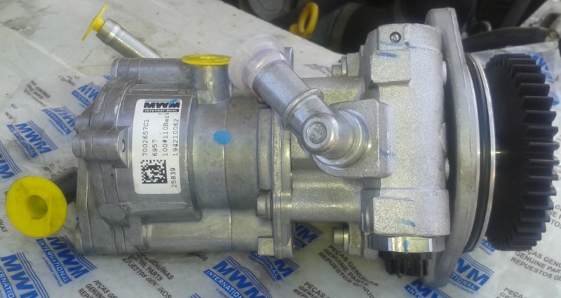

    Como no Galego uso pneus 37" e rodas 17", não arrisquei comprar uma genérica e parti pra original MWM. Custou 50% a mais que a genérica, mas pelo menos tem 1 ano de garantia e a tranquilidade de ser original. O código MWM é 7002657C1.
    Excelente escolha! peça nova e original, com certeza compensa o investimento, você vai ter mais "confiança" e durabilidade, pelo menos pelos próximos 5 anos (uso extremo em trilhas + pneus 37") ou mais... .

    A do VW é diferente, ela é acoplada na traseira do compressor de ar, é a mesma dos caminhões grandes, porém ela trabalha com 100 bar, o que muda é a vazão de óleo. No caminhão, no lugar da bomba, tem apenas uma carcaça vazia, apenas para adaptar a bomba de vácuo.
    fordtruckbr.

    Desculpe mas só agora vi o post da bomba.
    O leo Babiski aqui do fórum me falou uma vez que há diferentes bombas (com maior vazão/pressão) para o sprint.
    Tem uma que acho que é do caminhão VW que tem pressão maior, ideal para pneus grandes como os nossos.
    Caveso,
    Não entendi como o tamanho do pneu pode influenciar o desempenho da bomba auxiliar? Desenhaê!

    Citação Postado originalmente por robson010203 Ver Post
    Agora percebi que vcs estão falando da bomba da direção hidráulica e não da bomba auxiliar de combustível!
    Pensei que vcs tavam falando da bomba auxiliar, por isso estranhei a informação do tamanho dos pneus.
    Alguma sugestão de bomba da direção hidráulica mais "parruda" para o MWM 2.8 4.07 TCA Sprint com pneu 37" e rodas 17"?

  • #2145
    A Bomba de DH da 250 toca a caixa de direção e o sevo freio deve ser mais parruda mas não tem bomba de vácuo.
    F-250 XLT-L - Sujinha
    D-40 Perkins Q-20B 4
  • #2146
    Por experiencia própria, não resolve colocar apenas uma bomba com maior pressão/vazão, eu coloquei uma do vw 8-150 (a que veio no motor) na minha f1000, não deu nenhuma diferença na direção, porém a bomba ficou fazendo barulho e o óleo com excesso te temperatura, mesmo com um radiador super dimensionado, para resolver o problema de "bolachas" maiores, a solução é bomba e setor mais parrudos.

    Dino,
    Cultura (in)útil:
    Dando aquela fuçada religiosa nos site americanos encontrei por acaso o nome técnico em inglês daquele problema que você estava tendo com o esticador da correia do motor (quebrando esticador/tensionador), e como vc me conhece, me interessei e fui me aprofundar no assunto!
    O nome do que estava acontecendo é "Slack". Em português: Folga.
    Pra minimizar esse fenômeno, desenvolveram a "no slack pulley" (polia que tira folga), que é uma polia com uma especie de fibra de vidro com polímeros de algum material de Marte em seu interior. Isso amortece os impactos proveniente das folgas que a correia sofre enquanto gira. Essas folgas são normais, e acontecem por causa da frequência gerada pelo motor.
    Seu problema aconteceu porque vc trocou o alternador original da S10 (que possui essa polia) por um de Meriva com 120AH que não tem a polia.
    Não consegui me informar se esse fenômeno é mais acentuado nos motores diesel ou gasolina, mas acredito que seja mais acentuado nos diesel por causa do seu giro mais baixo.
    Sobre a bomba DE DIREÇÃO
    Acho que você está bem servido com a original / nova / e com garantia. Mas só a titulo de informação, algumas bombas podem ser retrabalhadas pra maior vazão e pressão.
    Não sei se essa usa pode, mas a do AP pode!
    Maior vazão = direção mais rapida
    Maior pressão = direção mais leve
    Quem fez esse serviço aqui em Salvador a um tempo atrás foi FRED na bomba do AP pra dar vencimento no guincho hidráulico que ele tinha num jipe.
    *Não acho que você deve pensar nisso que falei sobre retrabalhar a bomba, ok?!
