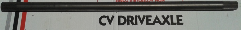

    Semi-eixo dianteiro longo

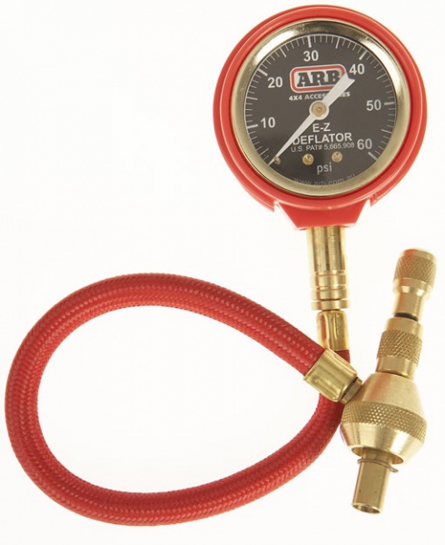

    Junto com o peddio da RCV, recebi também o ARB EZ Deflator.
    Agora vai ser rápido esvaziar os pneus do Galego!
