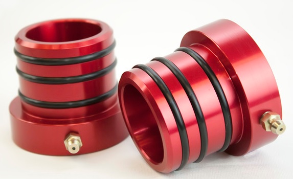

    Mas tem que existir um jeito de evitar a entrada de água nos diferenciais. A RCV vende um kit de vedações. Fiz uma consulta a eles e tô esperando resposta.

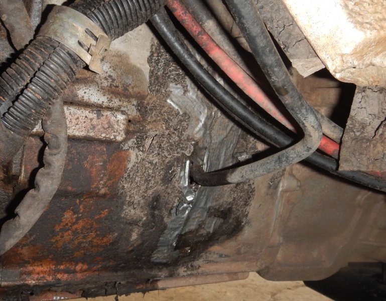

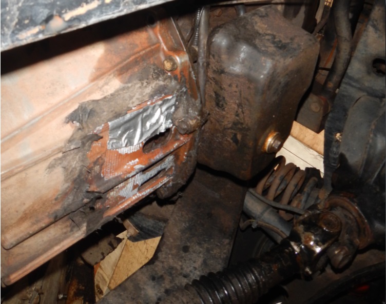

    Na cx de marcha entro água, lama, capim, etc., pelas aberturas da capa seca. Fizemos uma vedação emergencial com silver tape e silicone de borracha.
    A vedação lateral aguentou o resto da trilha.
    Já a vedação inferior não aguentou. Não sei se com o calor o silver tape descolou. Mas saiu quase tudo.
