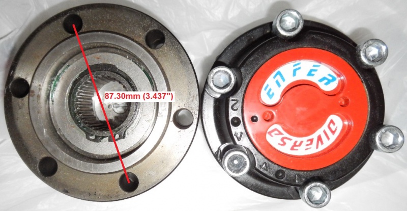

    Tô quebrando a cabeça pra descobrir qual é a roda livre Warn Premium pro Galego. Apareceu um complicador!
    Seguinte, como na ponta do semi que tá no dif tem 30 estrias, pensei que a ponta do semi na RL tb tivesses 30 estrias. Porém, verifiquei que tem a RL tem 27 estrias.
    Inicialmente pensei em comprar os semis da RCV com 30 estrias nas duas pontas, mas se eu não achar uma RL de 30 estrias compatível para o Engesa, terei que comprar os semis da RCV com 30 estrias no dif e 27 na RL. O entre centro dos parafusos da RL da Enfer tem 87,30mm (3,437").
    Alguém aqui usa a RL Warn Premium no Engesa? Se sim, qual é a referência? É de 27 ou 30 estrias?
    No site da Warn Premium não aparecem as medidas das RL, apenas informa os modelos de acordo com alguns veículos. E lógico que Engesa não aparece na relação - http://www.warn.com/truck/hubs/premium_application_chart.shtml.

  • #1965
    22/04/2003
    Santo Andre/SP
    67
    5,815
    VC tem algum conhecido que tem Band ? , se não me engano tem RL de 30 estrias pra Band e deve caber no cubo do engesa ...

    Uxio,
    Eu andei pesquisa há um tempo atrás a RL warm para engesa e pelo que achei (mas não tenho certeza) é a mesma da toyota hilux com 27 estrias.
