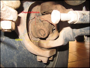

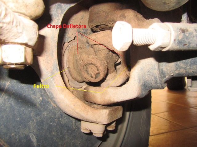

    Os retentores deviam estar de enfeite ... rsrs
    Costumo colocar feltro na montagem da semi com a arvore pra ajudar a manter os retentores , eles aquecem e qdo entra na água esfria e ressecam , os feltros dão uma proteção pra evitar isso ...
    Era pra cruzeta quebrar e não a haste dela né ... no meu ja quebrou algumas vzs a cruzeta , mas até agora nenhuma vez o semi ou a arvore ...
    abs ...

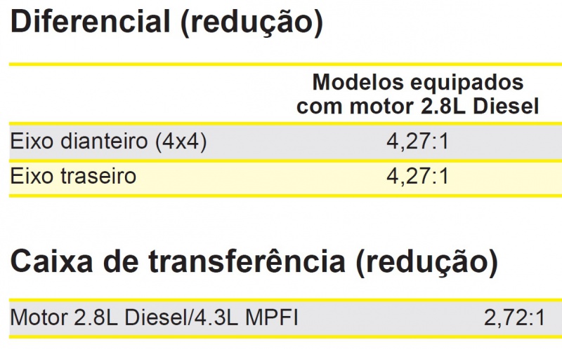

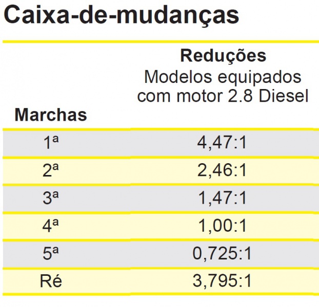

    Pô Magão, aí vc complicou. Veja essa tabela que tá no manual da S-10:
    A 2ª não reduzida é 2,46.
    A 4ª reduzida é 1,00 x 2,72 = 2,72.
    Se entendi bem minha 2ª normal reduz um pouco menos que a 4ª reduzida, ou seja o giro é um pouco maior na 2ª normal que na 4ª reduzida, correto?
    De 2,46 pra 2,72 daria alguma diferença significativa?

    Pô Edu, não tinha percebido isso que vc notou. Kd os retentores?
    Gostei da solução do feltro. Valeu! Vou conversar com o meca.

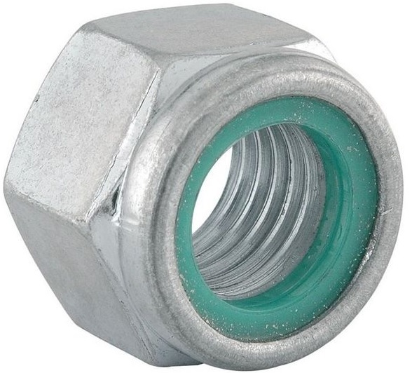

    Falando nos beadlock, amanhã tô pegando 150 porcas parlock 10x1,5mm. Espero que termine a folga nos parafusos do beadlock!
