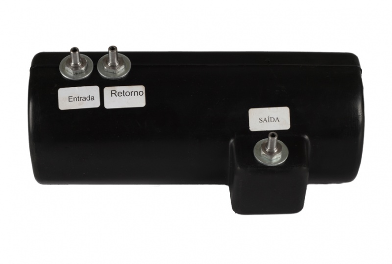

    Fazer um dreno no tanque de plástico não deve ser complicado, basta colocar o tanque de combustível na posição que vai ficar, observar o ponto mais baixo, fazer um furo, instalar uma válvula de esfera (acredito que vede melhor) e uma pequena mangueira de combustível, que você pode deixar fixa na válvula, ou somente colocá-la com for drenar o diesel.
    O Cash tanque interno, num tanque de combustível plástico é um pouco mais complicado! Você vai ter que cortar o tanque de plástico para inserir o cash, fixar (não sei de qual forma), depois vai ter que vedar muito bem para não dar vazamento e se der algum probleminha, vai ter que abrir de novo.
    Utilizar um Cash tank interno de qual material?, plástico? Alumínio? Aço? lembrando que o Diesel é muito mais "agressivo" com o plástico e borrachas que a gasolina. uma mangueira de borracha p/ uso com gasolina, se for usada com Diesel, ela estufa e parte.
    Se você fizer um cash tanque interno, que nada mais é do que um tanque dentro do outro, como vai fazer para limpá-lo, vai ser obrigatório o uso do "dreno" para esvaziar o tanque de combustível e Cash, caso contrário o diesel dentro do Cash vai armazenar sujeira também, e você vai estar transferindo o problema com a sujeira, do tanque de combustível para o Cash.
    Sendo que os Cash externos , já vem com dreno para combustível, que fica na sua base.
    Eu entendo que um cash interno é uma coisa a menos em baixo do Galego e pra ficar enroscando nas trilhas, mas há de se levar em conta outros fatores como os acima explicitados.
    A própria fabricante do seu tanque de plástico tem um modelo de Cash, em plástico para ser instalado externamente.

    Cash externo em Metal, com "bujão" para drenagem do combustível.

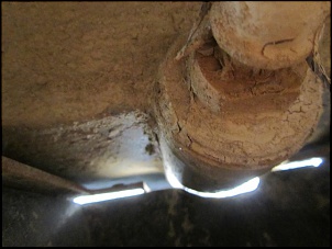

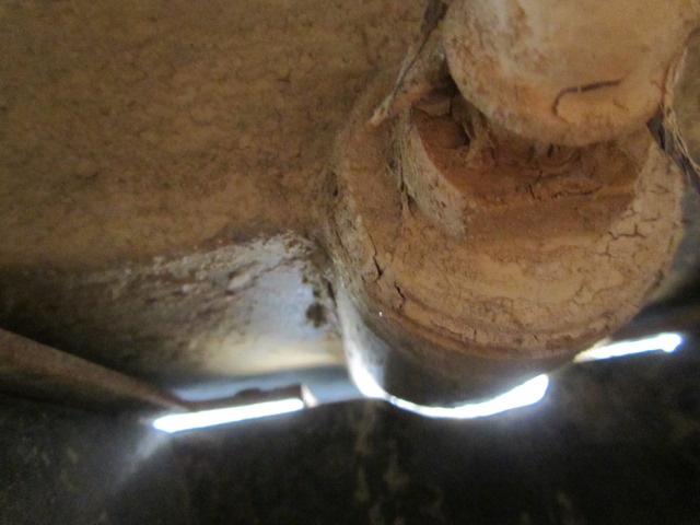

    Fabricio , vou aproveitar que estou trocando os calços e tirar umas fotos amanhã ... foi soldado meio tubo no fundo do tanque com saída pra frente e rosca de 1/2" npt onde conectei o tubo de saída pra queima , o retorno continua por cima , tem um furo com rosca na parte de traz desse meio tubo com um parafuso de cabeça alem para dreno ...

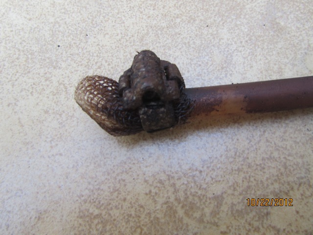

    Segue foto da bolsa de tela na ponta do pescador , é um troço simples que funcionou muito bem pra mim por 8 anos , e olha que tinha muita sujeira no tanque qdo tirei pra colocar a saída por baixo ... mandei tb soldar um tubo na entrada de diesel , um pto a menons pra entrada de sujeira ...

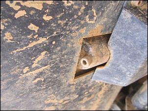

    Seguem fotos da saída do tanque por baixo , é de 1" a rosca NPT e não de 1/2" , tem uma redução pra 1/4" NPT para colocação do adaptador pra mangueira ...
    O dreno de fundo é de rosca normal de 1/4" com parafuso de cabeça alem e tem uma proteção parafusada na chapa protetora do tanque ...

    Realmente a telinha presa na ponta do pescador é uma coisa bem criativa e simples de se fazer. Antes de você postar a foto, eu fiquei na dúvida, se a telinha não iria ser "corroída" pelo combustível, mas como você afirmou acima, ela aguentou um bom tempo, está em "melhor" estado que a braçadeira que usou pra prendê-la, mas apesar de enferrujada, a braçadeira parece ainda estar cumprindo sua função, talvez dê um pouco de trabalho para tira-la.
    Com as imagens do "dreno" do tanque de combustível ficou melhor de entender e mais ilustrativo. Na verdade você criou um bujão de escoamento com o "cano" soldado ao tanque, ficando em nível inferior a este, muito bem bolado! e funcional!, necessita apenas de um funil e um galão com tampa, ou até mesmo um galão com a parte superior cortada (aberta) para recolher diretamente o combustível do dreno.
    Agora em se tratando de um tanque de plástico, que é o que o Úxio pretende instalar, onde não é possível criar um bujão de escoamento, pois a vedação seria difícil, eu adicionaria na parte traseira do tanque (próximo ao para-choque traseiro, digamos assim), extremidade esquerda ou direita, uma válvula de 1/4, como na imagem abaixo, no fundo do tanque com a saída apontada diretamente para baixo.
