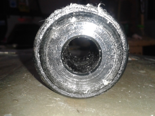

    Uxio, nas buchas da Panhard o tubo interno é prensado ou vulcanizado?

    Citação Postado originalmente por RogérioNunes Ver Post
    Oi Rogério,
    Segundo o meca, o tubo interno é vulcanizado. Segue foto.

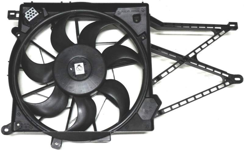

    Sábado teve trilha, mas o galego não quis ir!
    Ao sair da oficina e rodar pouco mais de 10km, percebo que a temperatura passou do 90º e continuava subindo.
    Parei num posto e foi aquele fumaceiro. O motor esquentou.
    Chamei e o meca, q depois de testar toda a parte elétrica, descobriu que o eletroventilador simplesmente trancou.
    O meca conseguiu botar pra funcionar, mas estava muito lento e saindo muita areia. Mesmo com lubrificante, nada de girar na rotação correta. O eletroventilador (que é do Astra) morreu.
    Engesa Fase II - "GALEGO" - MWM 2.8 TD-453422d1369629573-engesa-fase-ii-galego-mwm-2-8-td-400984d1369629573-engesa-fase-ii-galego-mwm-2.jpg
    Fim de festa!
    Voltei pra oficina.
    Meca comentou que prefere a tradicional ventoinha mecânica ao invés do eletroventilador. Meu amigo CJ me disse para usar duplo eletroventilador da S-10 a gasolina. Gostei dessa sugestão, falta saber se consigo instalá-lo no suporte do radiador do Galego, que é do Omega 4.1.
    Pesquisei pra saber o CFM desse duplo eletroventilador e não achei.
