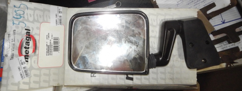

    Retrovisores Metagal para a Band.
    - Lado esquerdo, modelo RJBE87X;
    - Lado direito, modelo RJBE88X.

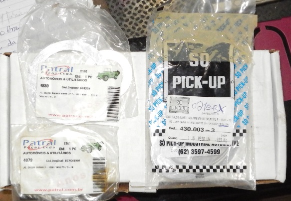

    Calços do diferencial

    Saem os japoneses da Koyo e entram os americanos da Timkem.

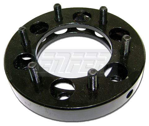

    Alguém aqui usa alargador/espaçador/distanciador de roda? Se sim, qual?
    No Galego uso o de 30mm, da AVM. São de alumínio, mas com apenas 5 trilhas, 2 já trincaram.
    Parece que a Enfer tem de ferro, mas não encontrei muita informação. Alguém aqui usa e/ou tem mais informações?

    Dino, arranca fora essa !@#%%$@# enquanto tu ainda tem pescoço, tá precisando de espaço? bl, sl ou offset, na minha humirde opinião...

    Uxio os alargadores da ENFER são muito bons!!!
    tive no meu CJ 3 uns feitos por eles de 70mm e não tive problemas.
