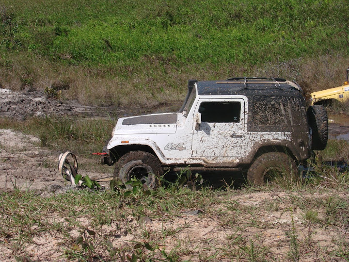

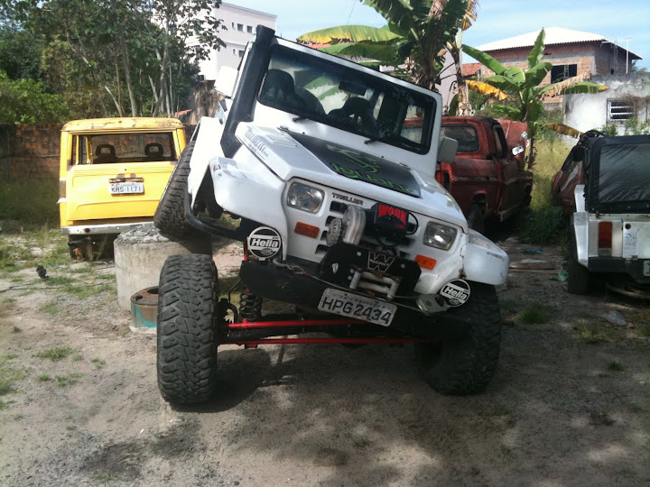

    Quarta-feira passada tirei o carro da oficina, depois de longos 3 meses modificando a suspensao, ajuste de caster, posicionamento do eixo dianteiro, colocando o guincho na traseira e instalando o bloqueio dianteiro.
    o album completo do serviço pode ser visto no link:
    http://picasaweb.google.com/zeca.cj/...nchoNaTraseira#
    Abaixo algumas fotos que separei do teste da suspensão:

    Caramba que Bugão show.
    Tirando molas e amortecedores, o resto da suspa. é tudo original Troller Gasolina? Se sim, impresionado.
    CJ3B 1954 / JK Wrangler / Dodge Ram 2500
    www.WB4X4.com.br / www.JEEPECIA.net
    Usuário Avatar de zeca_cj
    06/02/2008
    Salvador/BA
    2,516
    Fala Juninho, beleza?
    Vi seu jipe na fenajeep, aquilo sim era impressionante. Pra falar veradade sua coleção toda! rsrsrs
    A unica coisa que fiz alem dos amortecedores e molas foi deslocar o diferencial dianteiro 80mm pra frente. Entao pra isso eu tive que fazer os links inferiores e a base pro pivô central da bandeja superior.
    No mais, é tudo original. suspensão tri-link.
    Em breve devo mandar recalibrar os amortecedores. Esses do MB1414 são duros demais. vou mandar abrir pra tirar um pouco do oleo.

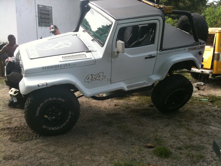

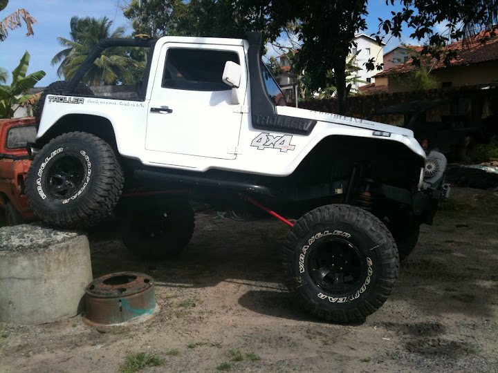

    Reposicionamento do eixo
    Algumas pessoas daqui de Salvador me perguntaram porque eu aumentei o entre eixo do meu troller.
    Essa foto mostra como era. Alem do aspecto esteticamente feio, existe o lado funcional. como era, o pneu 35' pegava no paralama. Entao, como eu quero colocar 37 ficaria pior ainda.
    Nessa foto agora, como ficou. Bonito e já cabe os pneus novos... Alem disso, ganho em distribuição de peso; angulo de ataque etc...
    Alem disso, quando confeccionamos os novos links pra dianteira, fizemos-os regulaveis. foto abaixo
