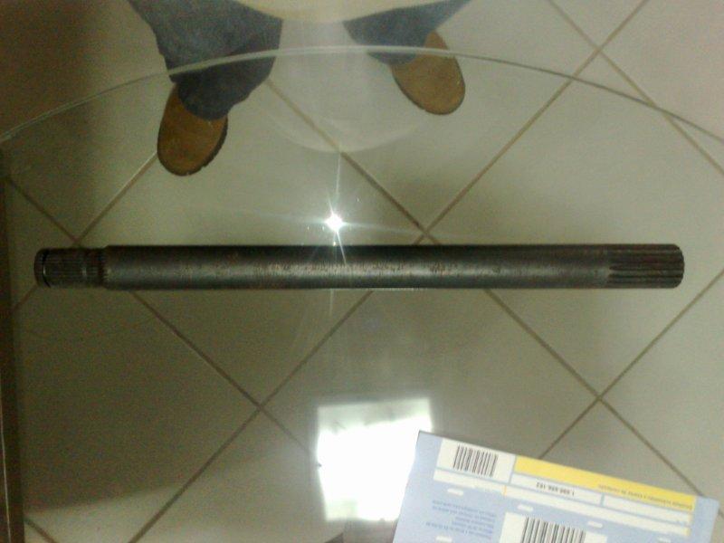

    Semi-Eixo Troller RF com Roda Livre
    Citação Postado originalmente por zeca_cj Ver Post
    Minha noss senhora... vou precisar de umas 2 semanas pra digerir tanto conhecimento!!
    Charles, estou 100% inclinado a copiar sua roda livre.
    O problema da baixa durabilidade dos rolamentos da ranger é critico... vc tem alguma coisa em mente pra melhorar isso?
    fala zeca como falei segue ai a Foto do Semi eixo e a medida do mesmo
    Comprimento 440mm
    Diametro lado Homocinética 27,5mm
    Numero Estrias lado Homocinética 34

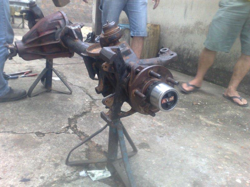

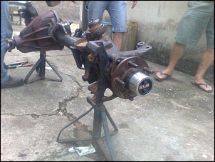

    Roda Livre no troller 2000
    Bom pessoal,
    Isso ja era uma coisa que eu pensava a muito tempo, agora com o apoio do colega forista Charles Jeep 54 vou tocar esse projeto.
    Instalar roda livre no troller gasolina, eixo 5 furos.
    Seguindo a experiencia positiva de Charles, eu vou:
    • Comprar 2 cubos de roda da Ranger 4x4 com roda livre (ano 98-00) (COMPRADO)
    • Comprar 2 juntas homocineticas da mesma Ranger
    • Comprar 1 conjunto de roda livre AVM 470 (COMPRADO)
    • Fazer sob encomenda os dois semi-eixos em aço 4340 c/ tratamento termico
    Vou tentar detalhar o maximo possivel esse trabalho no meu album Picasa, segue link.
    http://picasaweb.google.com/zeca.cj/...Jjeqvqx4JOxjgE#
    Aceito sugestões, criticas, palpites e pedradas!
