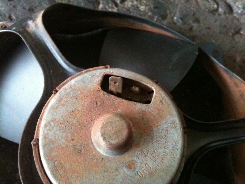

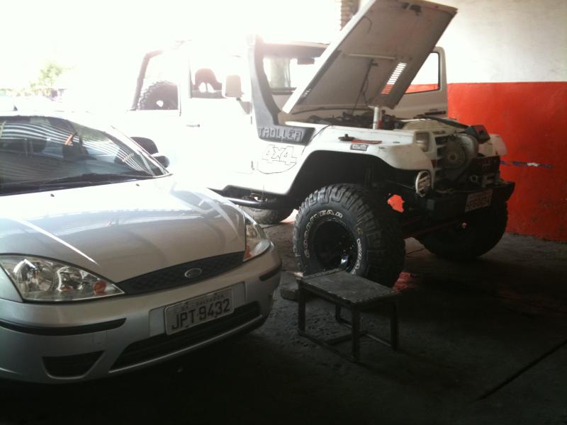

    Hoje tirei folga do trabalho pra tirar as fotos para minha formatura de Adm... Aproveitei a tarde livre pra resolver o ar-condicionado porque ja nao aguentava mais os grilos xiando
    Rolamento do compressor trocado, gás conferido e um tapinha na parte eletrica e tudo zero bala!
    Durante o serviço, o meca quebrou o terminal negativo da ventoinha eletrica do lado esquerdo... Soldamos novamente e pronto pra ir...

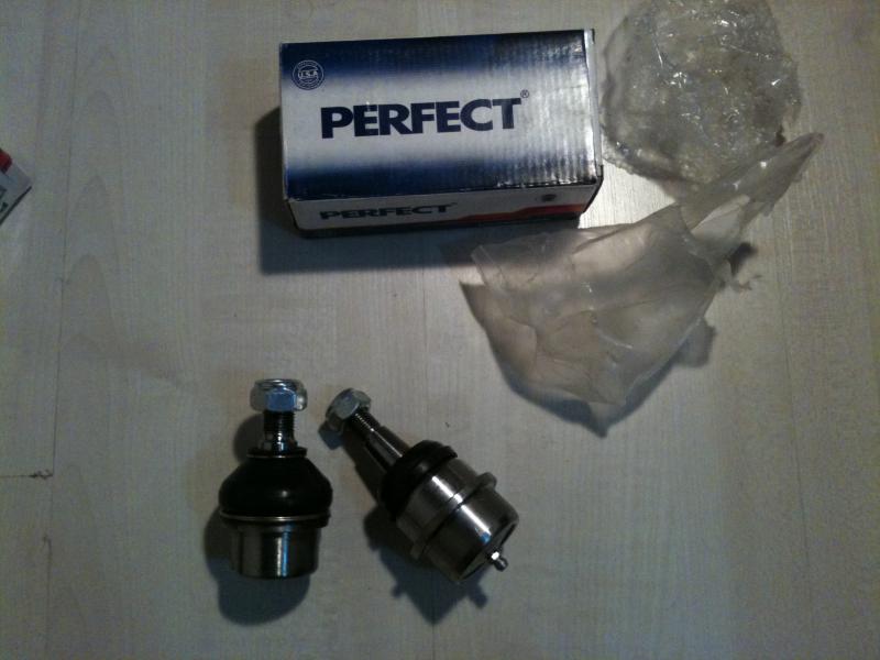

    Hoje tambem chegaram pelos correios os pivôs que encomendei, vou agendar pra trocá-los sabado.

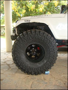

    maxxis 37x12,5x15 creepy crawler..
    não coube na maquina para balancear ehhe não fui atraz de outros..

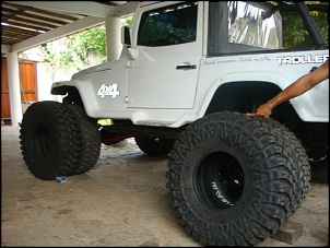

    Zeca, primeiro lugar eu e toda a equipe Black Mud, desejamos um feliz aniversário e muitos anos de trilhas e upgrades no bugrão
    E como hoje é seu niver, segue uma pequena amostra dos sapatos novos do Bugrão, fizemos a entrega em sua casa e aproveitei tirei umas fotinhas p/ vc ver, sei que deve tá louco ai no trabalho, ansioso para chegar em casa.
