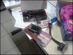

    Primeiras Pecas... instaladas
    Segue fotos do BullyDog e ainda da Viatura ja sem Forração.. ja Instalado Compressor no Lugar original do macaco alias parace que foi feito pro compressor.. show de bola..
