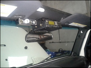

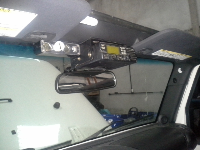

    Continuando as Instalações, hoje instalamos o Radio HVF e as Tomadas extras 12v Modulo do Som e o Compressor ja ligado...
    achei um Lugar show de bola pro radio bem acima do Retrovisor..
    Preparando Nova Viatura Wrangler JK-20130626_154838-1-.jpgPreparando Nova Viatura Wrangler JK-20130626_154823-1-.jpg
    Vamos para a etapa do isolamento interno com a Manta Asfaltica..

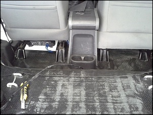

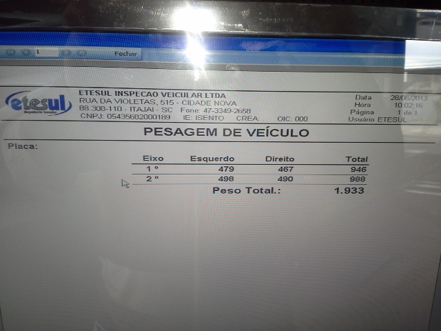

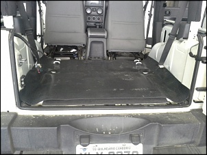

    Pessoal dando continuidade na Viatura, agora colocamos os Tapetes de borracha e olha que ficou tão Bom que até to pensando em nem colocar mais a Manta asfaltica.. realmente gostei..
    O que complicou a minha Vida foi que o Kit da Suspa que tinha comprado al nos estates, não vai chegar a tempo alias ate cancelei a comprar e fiz outra de outro kit numa outra loja.. eita.. isto me deixou muito p. da vida... que M....
    Enfim estamos nos virando com ajuda de uns amigos... a resolver temporariamente o problema para poder andar no TransCatarina, e semana que vem vai ser correria.... Plotar bloqueio, coroa e pinhão... parachoque etc..
    segue as fotos da forração de borracha e reposicionamento do Modulo do Som fixado com maderite na travessa do banco.
    ha aproveitei para pesar a Viatura aqui na empresa segue relatorio da pesagem bem equilibrado.

    Caro Charles... Retirou o carpete original para não pegar mofo, colocou emborrachamento para proteção de água e me coloca o módulo de som debaixo do banco do motorista? Vai ou não inundar o trem? Abraço
