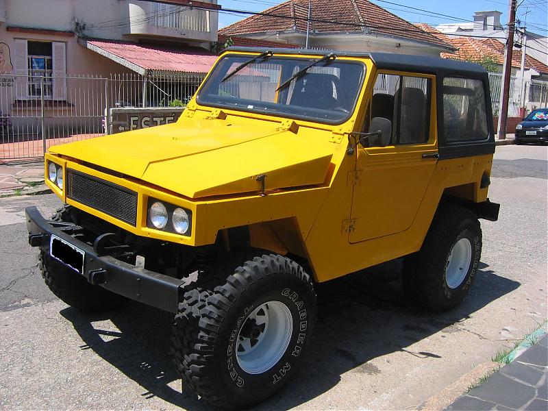

    Estou fechando um negócio, em que estarei recebemdo um Engesa 87, com as seguintes caracteristicas:
    Motor GM 4.1 mpfi da Silverado
    5m clarck (D40)
    DH
    FD dianteira
    Suspensão molas helicoidais e braços longitudinais
    Capota de fibra
    Filtro de ar interno
    Bancos recaro
    Gaiola
    Pneus 35 general grabber
    Rodas manguel
    Roda livre manual
    Porta step
    Gostaria de saber dos amigos, o que realmente pertence ao Engesa da parte mecânica e o que foi colocado, como não conheço nada de engesa, gostaria de alguns comentários dos companheiros que são felizes proprietários dessas viaturas???
    Também gostaria de dicas do que devo fazer para deixar essa viatura confiável...
    É possível transformar ele pra Diesel, o detran do RS permite esta transformação?
    Agradeço desde já a colaboração dos amigos!!`
    Higor Renck
    XJ - 97
    Miniaturas de Anexos Miniaturas de Anexos Nova Viatura...-engesa-vista-motor.jpg   Nova Viatura...-engesa_diagonal-02.jpg   Nova Viatura...-engesa_dentro.jpg
    Usuário Avatar de Eliseu
    25/07/2005
    Santa Maria/RS
    822
    Higor,
    a viatura parece boa. O que não é original dela, aparentemente: motor, rodas, pneus(original 7.50x16), capota fibra, filtro ar interno, DH, bancos Recaro e faróis duplos. Para vc deixar a viatura confiável, inicie fazendo uma revisão completa, abrindo todos os cubos de rodas, munhões, diferencial, caixa de marchas e embreagem, se possível, pois ele era de trilha, aparentemente, e assim vc terá certeza de que todo o trem de rolamento esteja bom, independente do tratamento dado pelo dono anterior. Inclua tambem a troca de todos os óleos e filtros. Sim, é possível passar para diesel. E bem vindo ao mundo dos Engesa. Por acaso, ele tem as mesmas cores do meu ex. []`s

    Bem, os comentários já foram feitos, o motor, bem como os pneus, rodas e capota não são originais, o volante também.
    Mais as mudanças foram para melhor, pode ter certeza, pois também tenho um FI.
    O máximo que faria nesta máquina, seria colocar uma relação 11x45, 11x41 ou 13x46, teria uma super máquina para andar, sendo que esta última é do opala 6cc (D30) ou F1000 (D44).

    Uma coisa que estive lendo por ai, e me deixou um pouco preocupado, foi a respeito dos eixos do Engesa.
    Li em algum lugar que o eixo dianteiro em geral apresenta maiores problemas e encomado um pouco, estou pensando então no seguinte:
    Como o Engesa está rodando com pneu 35, estou pensando em trocar seus eixos por flutuantes. Essa modificação eu posso fazer nos eixos que estão nele, ou teria que comprar um par de eixos novos, se for este o caso teria a possibilidade de fazer o dianteiro ficar flutuante também...
    Se sim, estou pensando no da Toyota Bandeirante ou no do Troller?? Alguém de dá uma dica???
    Ou estou errado e os eixos dele não incomodam e fico com esse trem mesmo, só diminuo o pneu por enquanto???
