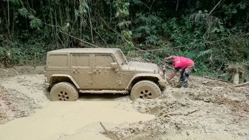

    Pessoal agora segue o Link de um video da Trilha do Mosquito que fizemos neste ultimo sabado, To gostando MUITO do JKU..segue tambem foto do Bixo na Trilha

    Muito show o vídeo, Charles!! O JKU passou tranquilo na maioria dos lamaçais.....

    Galera segue Link de um Video da Trilha do Ultimo Final de semana, foi Show de bola, realmente fiquei muito contente com o desempenho, do JKU como dizemos aqui Foi Pau Galego..

    A superioridade pareceu exagerada. O que o Jeep tinha de preparação?

    Mauro da uma Olhada nas paginas anteriores tem tudo que fiz na Viatura, mas vale Lembrar que Não esta Pronta, ta chegando as relações 5,38 dana 60 traseira e 5,38 Reverse dana 44 dianteira, vou trocar os 2 eixos completos, e por ultimo a reduzida, de 2,72:1 para 4,0:1
