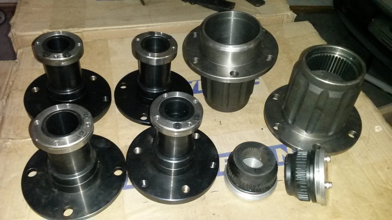

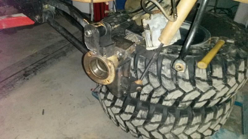

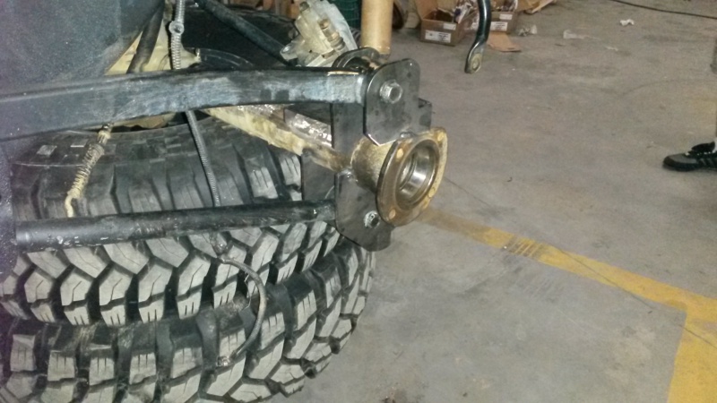

    Segue as fotos dos novos Cubos e Maga de eixo, Vale resaltar que estou mudando todo o sistema do JKU para semi eixos Flutuantes, com Mangas de Eixo SHD e Cubos tambem SHD, mudando a furação de rodas de 5x127 para 6x139.
    Preparando Nova Viatura Wrangler JK-20150129_201128-1-.jpgPreparando Nova Viatura Wrangler JK-20141208_143648-1-.jpg

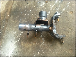

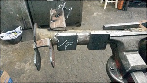

    Agora Fotos das Peças que desenhamos e cortamos no Plasma para o Novo Eixo DANA 60, foram feitos todos os suportes, iguais os Originais do JK, e o JKU desmontado.Preparando Nova Viatura Wrangler JK-20150129_201555-1-.jpg

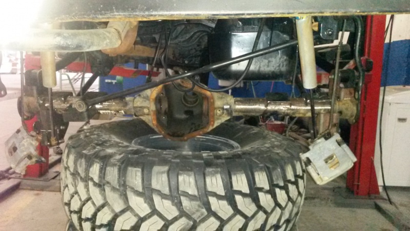

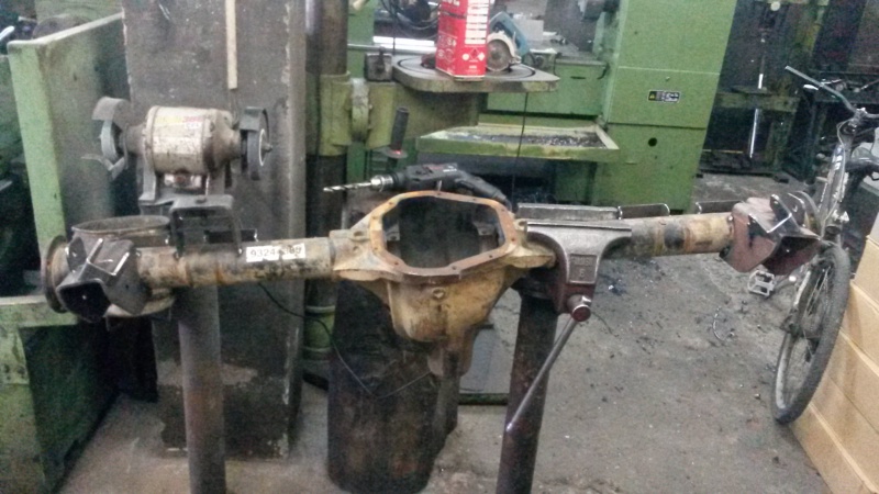

    Vamos La temos mais algumas coisas ja feitas e outras ainda em andamento porem o que é gostoso é mexer na viatura e ter o prazer de fazer tudo todas as anotações, os calculos os projetos, enfim toda a mudança e Up Grade que estou fazendo to eu mesmo desenvolvendo e montando da um trabalhão danado mas é muito bom.

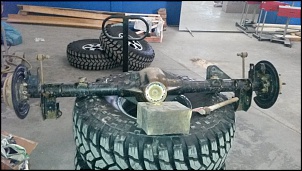

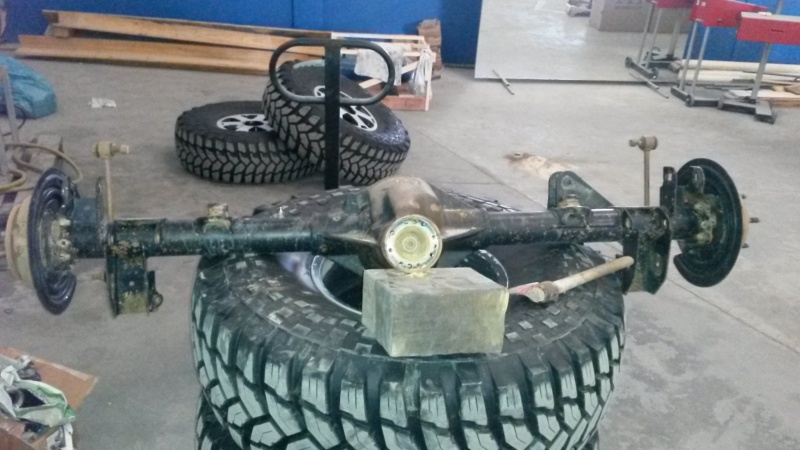

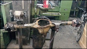

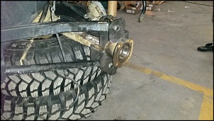

    no post anterior mencionei das mangas e cubos alem da peças do dana 60, agora segue umas fotos da retirada do eixo Traseiro e dele ja pronto.
    Preparando Nova Viatura Wrangler JK-20150129_175616.jpg Preparando Nova Viatura Wrangler JK-20150203_170822.jpg Preparando Nova Viatura Wrangler JK-20150203_170834.jpg Preparando Nova Viatura Wrangler JK-20150203_183121.jpg Preparando Nova Viatura Wrangler JK-20150203_183129.jpg Preparando Nova Viatura Wrangler JK-20150203_183327.jpg
    Miniaturas de Anexos Miniaturas de Anexos Preparando Nova Viatura Wrangler JK-20150129_201555-1-.jpg

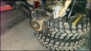

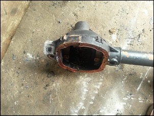

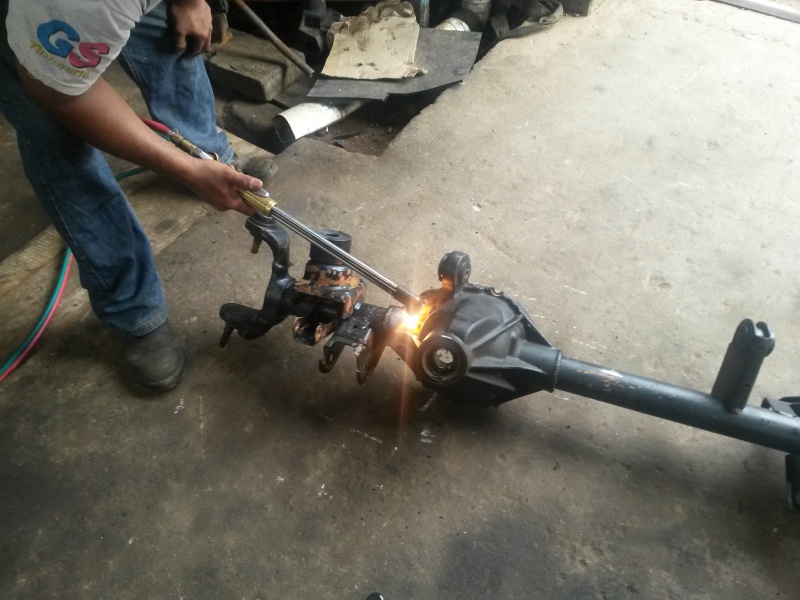

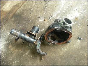

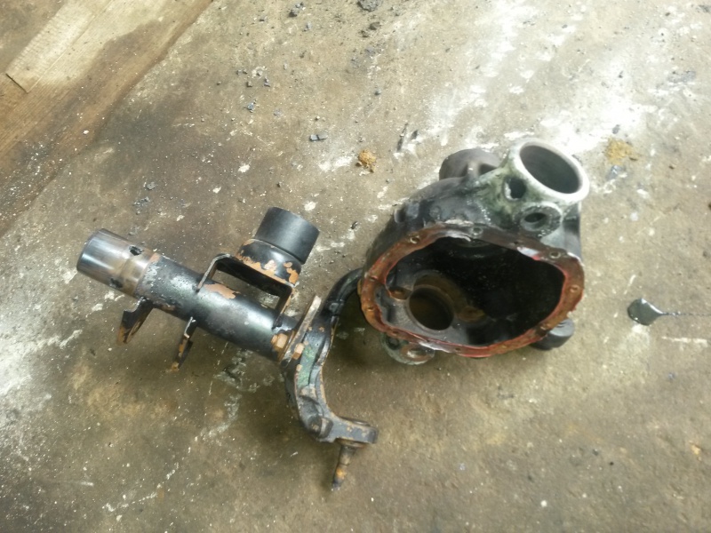

    Agora Fotos do Eixo Dianteiro Bloqueio Eaton e as coroas e Pinhão dana 6o e 44
    Preparando Nova Viatura Wrangler JK-20150209_090757.jpg Preparando Nova Viatura Wrangler JK-20150209_092206.jpg Preparando Nova Viatura Wrangler JK-20150209_092213.jpg Preparando Nova Viatura Wrangler JK-20150209_095049.jpg Preparando Nova Viatura Wrangler JK-20150211_175924.jpg Preparando Nova Viatura Wrangler JK-20150213_111532.jpg Preparando Nova Viatura Wrangler JK-20150211_180940.jpg Preparando Nova Viatura Wrangler JK-20150213_111547.jpg
