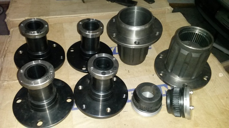

    2 Anexo(s)
    Segue as fotos dos novos Cubos e Maga de eixo, Vale resaltar que estou mudando todo o sistema do JKU para semi eixos Flutuantes, com Mangas de Eixo SHD e Cubos tambem SHD, mudando a furação de rodas de 5x127 para 6x139.
    Anexo 491501Anexo 491502

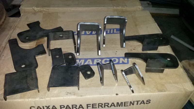

    2 Anexo(s)
    Agora Fotos das Peças que desenhamos e cortamos no Plasma para o Novo Eixo DANA 60, foram feitos todos os suportes, iguais os Originais do JK, e o JKU desmontado.Anexo 491507
    Anexo 491506

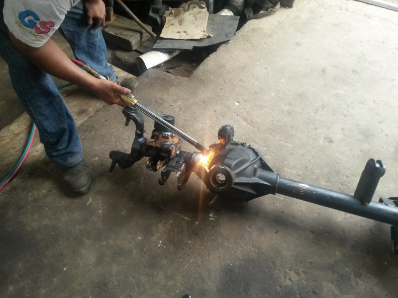

    Buenas Pessoal.
    Vamos La temos mais algumas coisas ja feitas e outras ainda em andamento porem o que é gostoso é mexer na viatura e ter o prazer de fazer tudo todas as anotações, os calculos os projetos, enfim toda a mudança e Up Grade que estou fazendo to eu mesmo desenvolvendo e montando da um trabalhão danado mas é muito bom.
    no post anterior mencionei das mangas e cubos alem da peças do dana 60, agora segue umas fotos da retirada do eixo Traseiro e dele ja pronto.
    Anexo 492795 Anexo 492798 Anexo 492799 Anexo 492800 Anexo 492801 Anexo 492802
