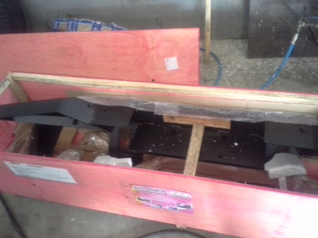

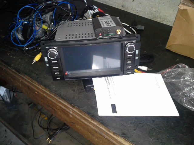

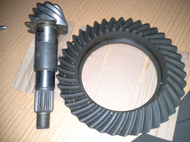

    Pessoal dando Continuidade No projeto Instalei a Central Multimidia, e tambem esta sendo feita a Plotagem da Viatura..

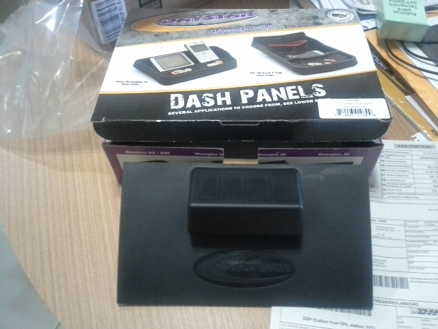

    Ja chegou as 2 coroa e Pinhão dianteiro e Traseiro, e tambem o Dash Panel, alias este bateu Recorde comprei na Sexta Feira na Amazon dos Estados Unidos e ja chegou hoje terça Feira... o coisinha rapida para vir..

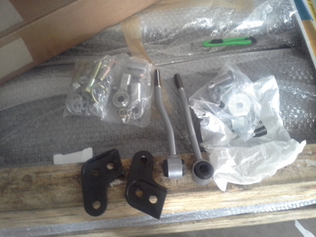

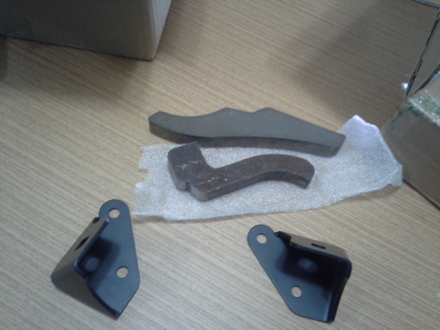

    Chegaram tambem os Reforços do Semi eixo e Suporte dos Farois.
    acho que até segunda chegam os amortecedores e as molas... enfim semana que vem acho que vai ser pequena para tanta coisa...para ser feita.... eita que a agonia ta grande e ainda o tempo para o TransCatarina ta ficando cada Vez mais Curto..kakakakakakakakak
    segue as fotos
    Anexo 420057 Anexo 420058 Anexo 420056 Anexo 420059 Anexo 420055

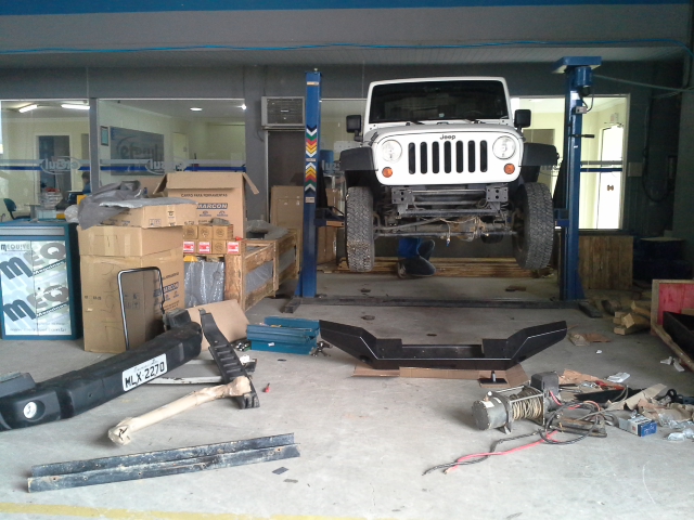

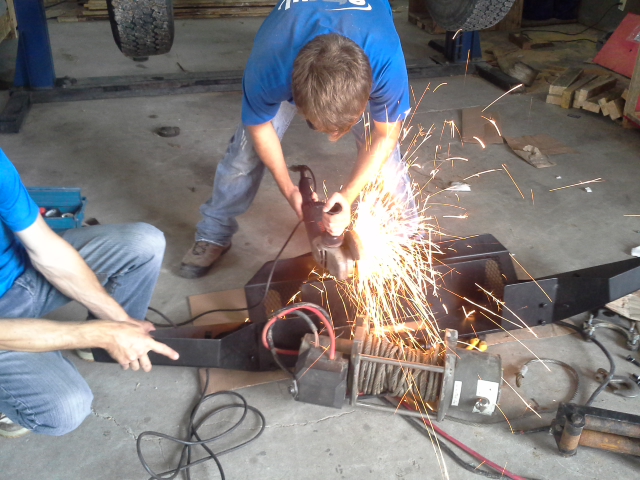

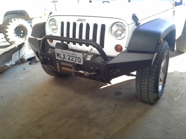

    Pessoal dando continuidade na Viatura estamos na Reta Final..... UUUFFFAAAA...

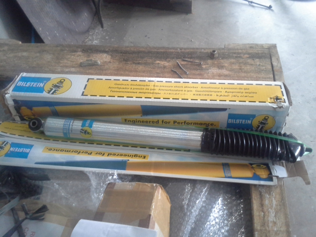

    Bom Parachoques instalados, com pequeno ajuste para caber o Guincho 16000lbs, Hi-Lift fixado Estribos modificados, e Tela dianteira instalada e até quarta acho que teremos o restante pronto que são Suspensão Rubicon Express 3,5" Amortecedor bilstein para curso de até mais 6" relação 4,88 e Pneu 37 VJ 910... bom pelo menos isto tudo ja esta la na Oficina..
    {4x4}'s
    Anexo 420852 Anexo 420853 Anexo 420854 Anexo 420855
    Anexo 420856 Anexo 420857 Anexo 420858 Anexo 420859

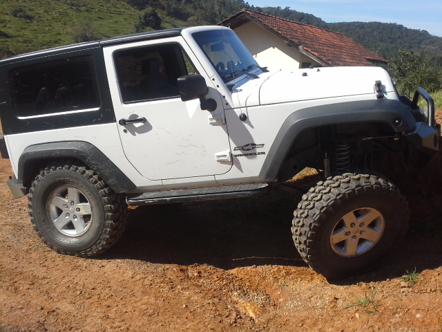

    Bom pessoal estive desligado aqui do meu Post mas vamos dar uma atualizada....
    Enfim entre mortos e ferido consegui montar a Viatura a Tempo para o TransCatarina..... bom quase tudo
    so faltou o Bloqueio que não deu certo
    então hoje ela quase finalizada digo quase por que a gente sempre inventa mais alguma coisa...hehehehehe
    Configuração da Viatura:
    Pneus 37x12,5x17 recapado VJ910 que o torna 38
    relação diferencial 4,88
    Kit Suspensão 4,5" Rubicon Express
    Barra PanHad com Regulagem
    Bieletas Desconectaveis
    Amortecedor Bilstein para mais 6"
    Bloqueio Eaton dianteiro e Traseiro
    Estribos laterias Fixados no Chassi
    Parachoque Dianteiro e Trazeiro em aço
    Guincho Eletrico 16000lbs ( Mas ja estamos fazendo o projeto e instalação para colocar um Hidraulico)
    Gerenciamento eletronico BullyDog
    Reforço de carcaça
    HiLift
    Compressor de 2 Pistão instalado atras no porta malas no "antigo"local do Triangulo
    Radio VHF Icom ic v8000
    Central Multi Midia
    GPS Garmin Montana
  • 08/08/2013, 13:54

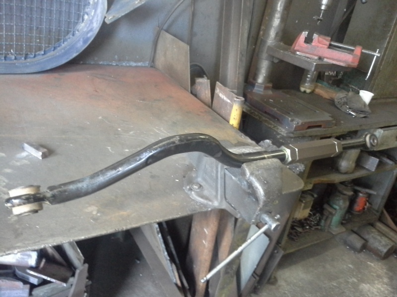

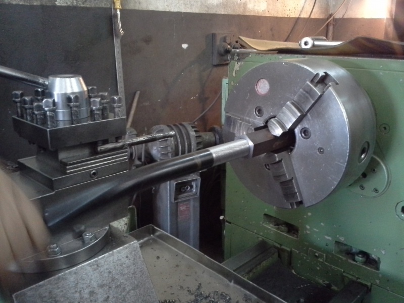

    Barra Panhard feita por nos mesmo
    Anexo 425213Anexo 425214Anexo 425215
    Anexo 425211Anexo 425212
    Anexo 425210

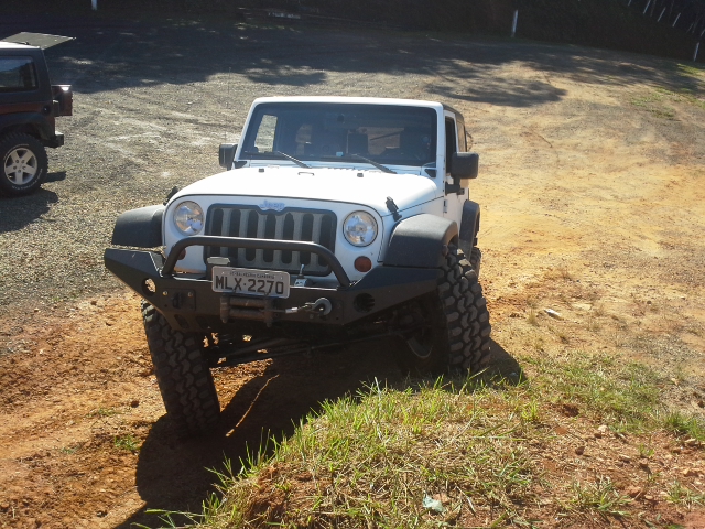

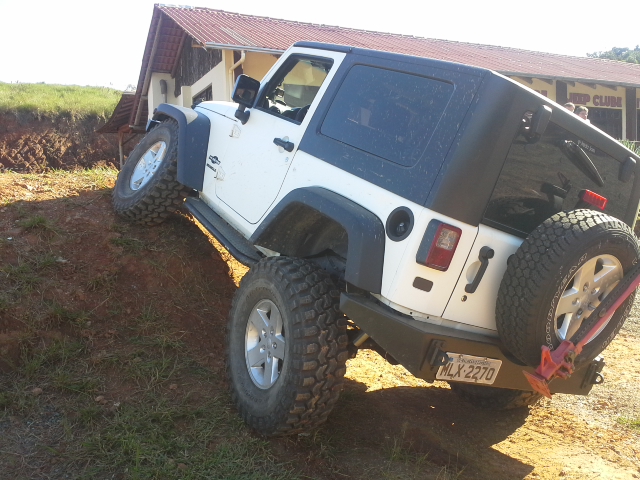

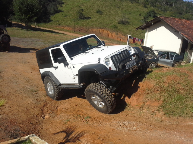

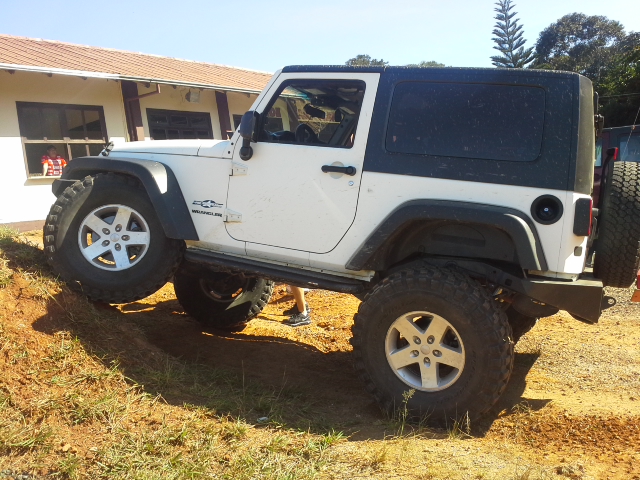

    Agora do Teste da Suspensão da Viatura...
    Anexo 425216Anexo 425217Anexo 425218Anexo 425219Anexo 425220Anexo 425221Anexo 425222Anexo 425223
