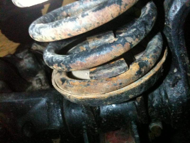

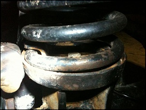

    Com quantos cm ficou agora do chao ate o paralama traseiro ... deve ter aumentado 1" ou mais com esses pneus!
    Como a mola eh presa no prato de baixo?

    Andres,
    Nao sei quantos Cm ficou do chao... nao medi. qnd fizer eu te conto!
    A mola é presa no prato de baixo com uma barra chata em forma de grampo. no meio da barra tem um furo que casa com o furo do prato, sendo preso por um parafuso. vide fotos.

    Grampos das molas
    Andres,
    esqueci de anexar...
    seguem fotos

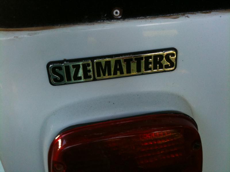

    uma plaquinha que ganhei de minha cunhada....
    Miniaturas de Anexos Miniaturas de Anexos Troller 2000 Vortec 4.3L V6 - Taxi 37"-img_1082.jpg

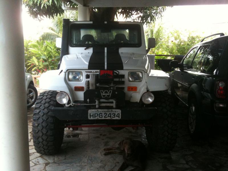

    Fds passado comprei um rolo de papel contact preto 45cmx10m pra brincar com o layout do bugão.
    Passei a tarde de domingo tirando o adesivo velho do capô e depois removendo a cola, que por sinal é uma tarefa ingrata! mas eu descobri uma forma facil de tirar cola de adesivo... Veja Multi-uso e uma lamina de estilete.
    pena que quando descobri isso eu ja estava no final do serviço.
    terça-feira passada cortei duas faixas de 22cm de largura e colei ao estilo Mustang GT e Shelby Cobra.
    Ficou legal, eu gostei. depois eu posto fotos.

  • #72
    Usuário Avatar de zeca_cj
    06/02/2008
    Salvador/BA
    2,516
    Citação Postado originalmente por andres-tavares Ver Post
    Coloca as fotos das novas faixas!
    Segue foto..
    Falta tirar o guincho pra poder adesivar a grade frontal.
