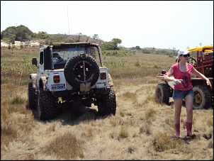

    animaal essa primeira foto!
    e parabéns pelo veiculo 4x3 hahaha
    tas no forum errado, vai pro 4x3 brasil
    hahaha
    abraços

    Rpz.. dirigir 4x3 é dose! o carro puxa muito a direcao por conta do bloqueio!!!
    E pra piorar, eu baixei somente a calibragem dos pneus que estavam tracionando. ou seja, fiquei com 3 pneus com 5lbs e 1 com 16lbs pra arrastar menos na lama.
    4x3brasil foi fod# hehehehehe
