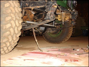

    passei por esse mesmo problema... minha tie-rod atropelava a drag-link quando a suspa do lado esquerdo fechava toda... minha soluçao foi inverter os furos do high-steer pegando os terminais da tie-rod por baixo

    Minha tie rod pega por baixo do munhão. Cheguei a simular a tie rod por cima do munhão, mas não conseguiria alinhar a drag com a panhard. Post #1225
    Esse meu problema vem desde 2009 quando reposicionei o eixo dianteiro. o trabalho das barras sempre amassava o amortecedor de direção.
    Se inverter o lado do pitman for simplesmente trocar o sem fim pelo da Band, ótimo - vou fazer já.
    Mas se precisar fazer muita coisa como refurar suporte no chassis etc. Vou deixar pra depois.
    Fato é que sábado vou testar o curso da suspa e vou ficar atento pra esse tipo de interferência.

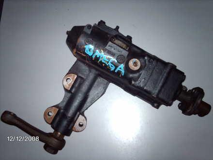

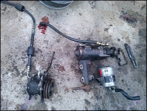

    Anexo 448405 Anexo 448406 Anexo 448407
    A caixa de direção do Ômega realmente trabalha com o pitman apontando pra frente (imagem 1), isso porque no ômega as "barras" de direção atuam atrás dos cubos de roda.
    Para instalar a caixa de direção do Ômega na Rural (foto 2) ou mesmo no Jeep, basta soltar o parafuso, e inverter o pitman para ele apontar para trás, e posicionar a caixa à frente ou a trás do eixo dianteiro.
    O mesmo raciocínio serve para caixa de direção do Opala (foto 3).
    Portanto, desnecessária a abertura da caixa de D.H para qualquer modificação no interior da mesma.
    Se instalarmos a Caixa de D.H do Ômega (pitman p/ frente) no mesmo lugar onde está a do troller, o resultado será o mesmo, que somente inverter o Pitman na caixa original do Troller, ou seja, quando esterçar o volante de direção p/ esquerda o Jeep irá p/ direita, se esterçar p/direita o Jeep irá p/esquerda.
    Para manter a caixa de direção na mesma posição, original do Troller (o que acho bem difícil), com o Pitman apontando p/frente, como o C.J pretende , teria que encontrar uma caixa de direção que "trabalhe" de forma inversa, ou seja, no sem fim a rosca seria originalmente "contrária", o que particularmente nunca ví.
    Concluindo, pode-se instalar a caixa de D.H do Troller, Ômega, Opala, Maverick etc.. nos "Jeeps", em que os terminais das barras de direção são á frente dos cubos ( a grosso modo, munhão) desde que o Braço Pitman esteja apontando para Trás. A caixa pode ser instalada à frente do dif. dianteiro (o que normalmente se vê p/evitar que a drag. link "pegue" na Tie rod) ou atrás como originalmente se vê no Troller, a posição não importa.

    Postando Novamente as Imagens:
    Troller 2000 Vortec 4.3L V6 - Taxi 37"-d.h-do-omega...jpg Troller 2000 Vortec 4.3L V6 - Taxi 37"-d.h-do-omega-na-rural..jpg Troller 2000 Vortec 4.3L V6 - Taxi 37"-d.h-opala..jpg
