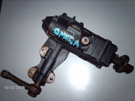

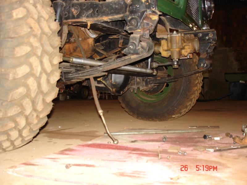

    1 Anexo(s)
    Renato Fraga.
    Anexo 448405 Anexo 448406 Anexo 448407
    A caixa de direção do Ômega realmente trabalha com o pitman apontando pra frente (imagem 1), isso porque no ômega as "barras" de direção atuam atrás dos cubos de roda.
    Para instalar a caixa de direção do Ômega na Rural (foto 2) ou mesmo no Jeep, basta soltar o parafuso, e inverter o pitman para ele apontar para trás, e posicionar a caixa à frente ou a trás do eixo dianteiro.
    O mesmo raciocínio serve para caixa de direção do Opala (foto 3).
    Portanto, desnecessária a abertura da caixa de D.H para qualquer modificação no interior da mesma.
    Se instalarmos a Caixa de D.H do Ômega (pitman p/ frente) no mesmo lugar onde está a do troller, o resultado será o mesmo, que somente inverter o Pitman na caixa original do Troller, ou seja, quando esterçar o volante de direção p/ esquerda o Jeep irá p/ direita, se esterçar p/direita o Jeep irá p/esquerda.
    Para manter a caixa de direção na mesma posição, original do Troller (o que acho bem difícil), com o Pitman apontando p/frente, como o C.J pretende , teria que encontrar uma caixa de direção que "trabalhe" de forma inversa, ou seja, no sem fim a rosca seria originalmente "contrária", o que particularmente nunca ví.
    Concluindo, pode-se instalar a caixa de D.H do Troller, Ômega, Opala, Maverick etc.. nos "Jeeps", em que os terminais das barras de direção são á frente dos cubos ( a grosso modo, munhão) desde que o Braço Pitman esteja apontando para Trás. A caixa pode ser instalada à frente do dif. dianteiro (o que normalmente se vê p/evitar que a drag. link "pegue" na Tie rod) ou atrás como originalmente se vê no Troller, a posição não importa.
    Abraço!
