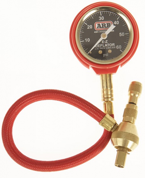

  • 13/12/2013, 02:52
    uxio69
    1 Anexo(s)
    Zé, seus problemar de ar acabaram.
    Quendo estiver pegando ar, querendo estourar, é só enfiar isso aí que resolve! :odedo:
    Anexo 443174
    Mesmo bem atrasado - Feliz Aniversário! :mrgreen:
