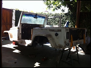

    Teste de montagem dos links foi suspenso
    O serviço do torneiro não ficou 100% então mandei-os de volta pra os ajustes.

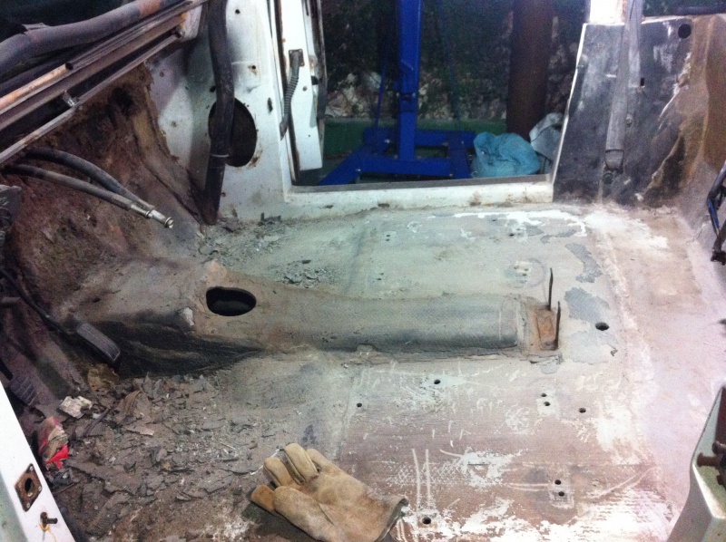

    Programação de amanhã será terminar a raspagem do revestimento antigo do assoalho e posicionar a carroceria no chassis pra medir o espaço do motor.

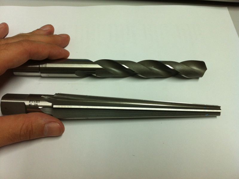

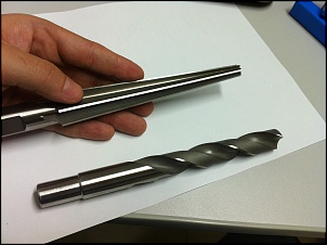

    Se sobrar tempo, vou estrear minhas novas ferramentas. Dessa vez comprei certo!
    Alargador Conico de 10 a 25mm pra alargar os conicos e trocar os pivôs pro MB608 que usava nos eixos do RF;
    Broca de aço rapido de 18mm com haste rebaixada pra 16mm pelo fabricante, sob encomenda pra caber em meu mandril de 16. - Com as brocas vou abrir o furo dos brackets comprados na Artec. Os brackets vieram todos com 9/16" de furo.

    Ontem foi foda... acordei cedo e com muito sono então minha namorada me deu uma pilula de cafeina.
    No escritório, por costume tomei 2 copos de 200ml de café. Um de manhã e um de tarde. Em casa, depois do almoço tomei um nespresso.
    Ou seja... fiquei até 1 e tanto da manhã elétrico raspando o assoalho. hehehehe coisa de doido!

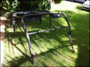

    Sábado não fiz nada no Troller. Acordei tarde e fui ajudar nos preparativos da festa da patroa... Durante a festa, depois do "parabéns", pedi ela em casamento!
    Em breve mais um encoleirado pro grupo! heheheheh
    Bom... Domingo acordei de ressaca e só comecei a mexer no Taxi depois do almoço.
    Terminei de raspar o assoalho e tirei a gaiola e os aros das portas.
    Por enquanto é isso...

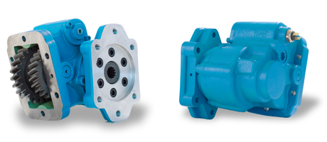

    Agora eu me toquei que os modelos Fs e Fso 2305/2405 saíram em linha nas Pick-ups G.M, Silverado, S10 2.8 M.W.M, Blazer 6CC etc... bem como na Pick-up Ranger 3.0, Frontier, Hilux, Troller (FSO 2405-E), o que mudam são as especificações, para ser mais claro, a relação de redução, ano etc.. como explicitado na figura abaixo.
    Anexo 442631
    Por isto entendi a sua opção pela FSO 2305-B, como você mesmo afirmou, com uma Capa Seca da G.M C20 e praticamente "Plug and Play".
    Agora o que não está "batendo" e que acima você afirmou que o FSO 2305-B tem relação mais curta que o FSO 2405-E (do Troller Diesel), que você procurou e não encontrou para comprar), como você pode verificar nas especificações abaixo, que copiei deste tópico mesmo, se não me engano mais ou menos na pg. 61, não é bem assim.
    Anexo 442643
    Fazendo um quadro comparativo temos:
    FSO 2305-B FSO 2405-E
    1ª. 4,079. 1ª. 4,473. mais reduzida.
    2ª. 2,289. 2ª. 2,458. mais reduzida.
    3ª. 1,472. 3ª. 1,472 igual.
    4ª. 1,000. 4ª. 1,000. igual.
    5ª. 0,809. 5ª. 0,725. mais longa.
    No FSO 2405-E a 1ª e 2ª marchas são reduzidas, e 3ª. e 4ª. idênticas, e 5ª mais longa em relação ao FSO 2305-B.
    Portanto, somente a 5ª marcha do FSO 2405-E, é mais longa que a do FSO 2305-B, pelo menos é essa a conclusão que cheguei, a não ser que haja algum erro de minha parte.
    Quanto ao torque suportado, o FSO 2305-B se sai melhor, com 420 N.m, contra 380 N.m do FSO 2405-E, apesar deste ser "mais reduzido" saiu em linha na S10 2.8 Turbo Diesel e no Troller, além de ter a vantagem de se poder instalar uma tomada de força TK 9025.16 para guincho mecânico.
