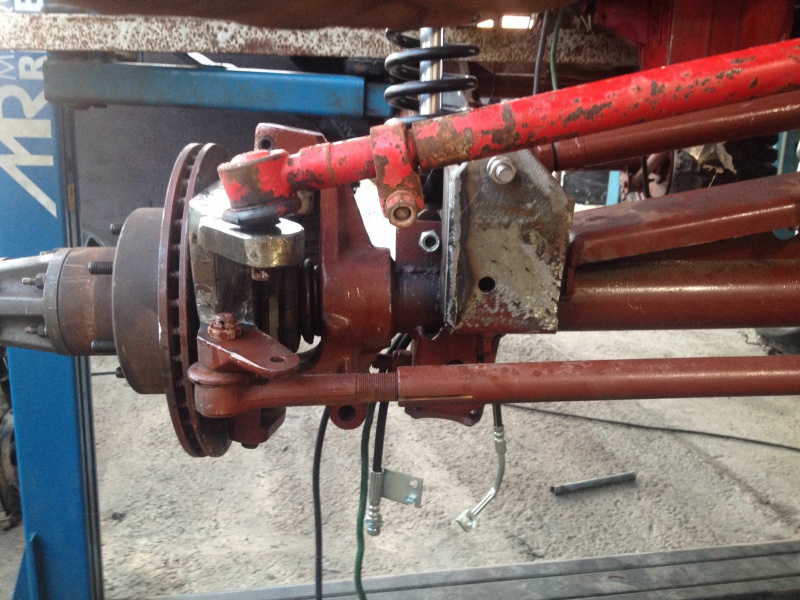

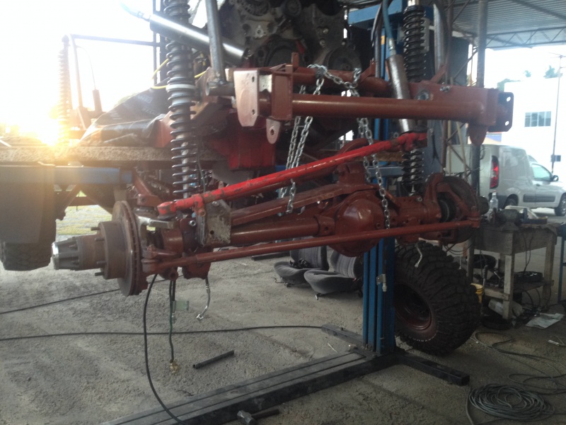

    Passando pra informar que o High Steer não serviu. A solda partiu na trilha teste do Troller acabando com minha brincadeira.
    Por sorte quebrou numa situação sem oferecer risco.
    Estou analisando como fazer o novo alinhamento da draglink com panhard pra não afetar a dirigibilidade.

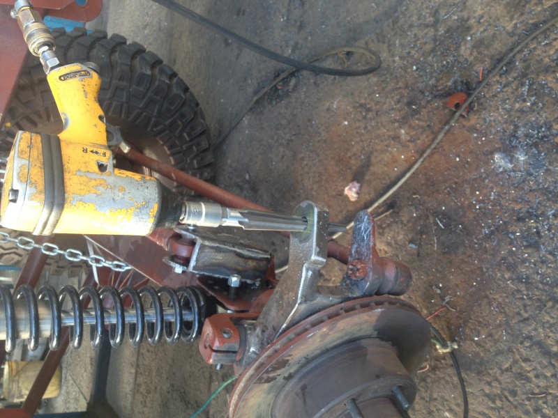

    Abrindo furo cônico do terminal de direção usando alargador cônico e chave 18mm pra girar com chave pneumatica invés de vira macho
    Pra quem se interessar, aqui a referencia do alargador que usei.
    Comprei alguns anos atras e custou na época 600 dilmas. Soube que hj ta na faixa dos 800.

    Grande Lauro,
    Seguem fotos e medidas do Axle Truss do eixo dianteiro. Importei por $100 Obamas + frete.
    https://www.claytonoffroad.com/produ...-dana-44-truss
    Qualquer dúvida dá um grito!
